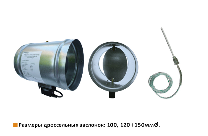

    А якщо на приток повітря поставити шибер із терморигулятором(датчик терморигулятора приєднати на кінці димохода)
    Тобто:
    Котел працює,-нагріває димохід до 120-70градусів,відкривається шибер,-і здійснюється відбір тепда від димохода,димохід охолоне нижче 120 градусів,шибер закрився,при закритому шибері система не повинна працювати в зворотньому напряму,і конденсат буде в нормі
    І ще важливий момент,рух повітря в звичайних умовах це в низу холод а в верху тепло,в нашому випадку на оборот(хочеться щоб тепло було в ногах),система буде працювати природньо чи потрібно поставити нагнітальний вентилятор на притоці повітря

    тепле повітря вниз не піде, воно буде йти тільки вверх...щоб йшло вниз потрібен вентилятор...коли буде шибер холодне повітря в кімнату не піде, але конденсат по трубі всерівно буде текти....тобто при такій схемі конденсат в любому випадку.
