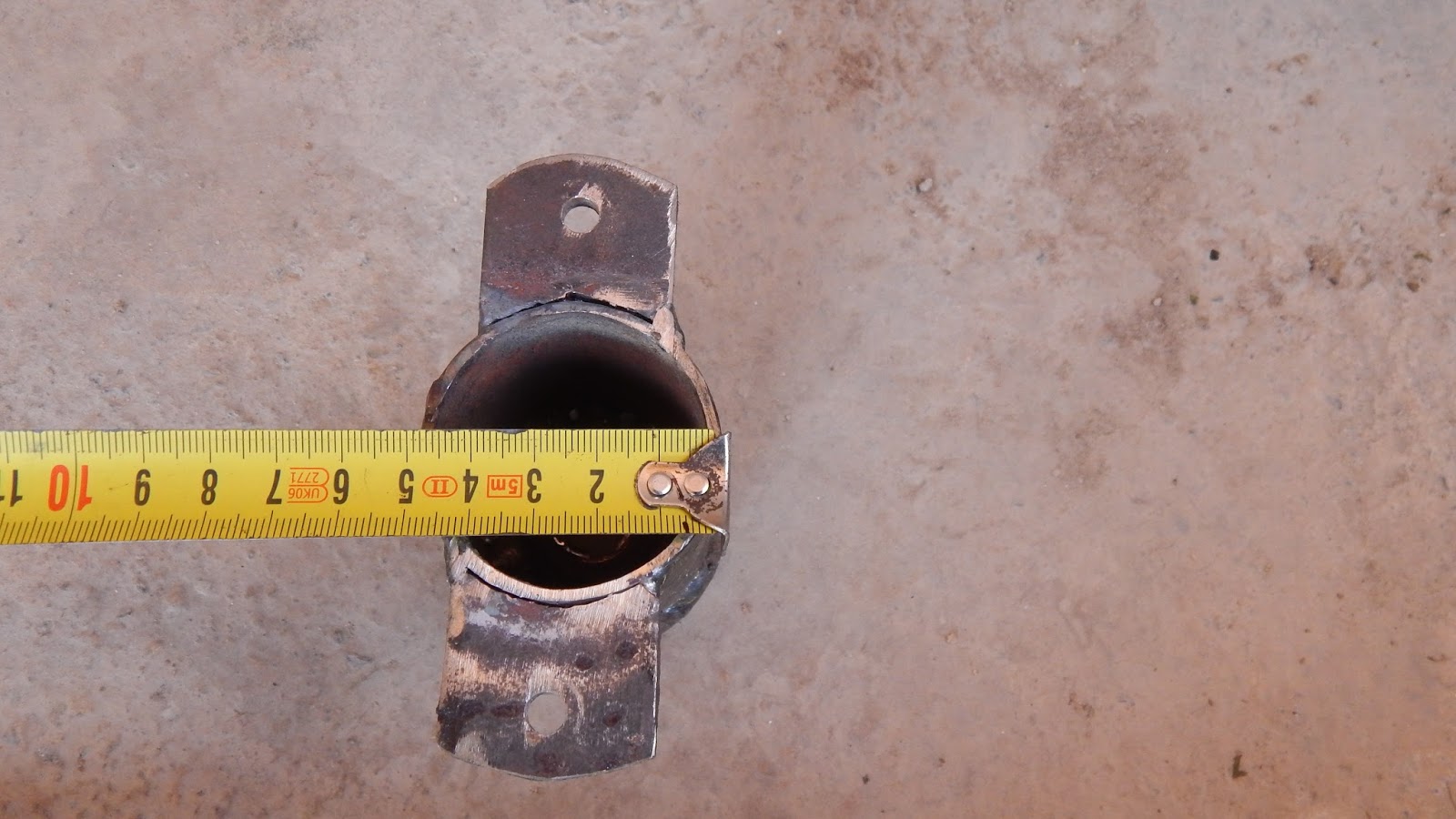

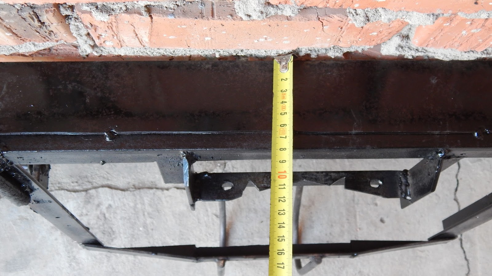

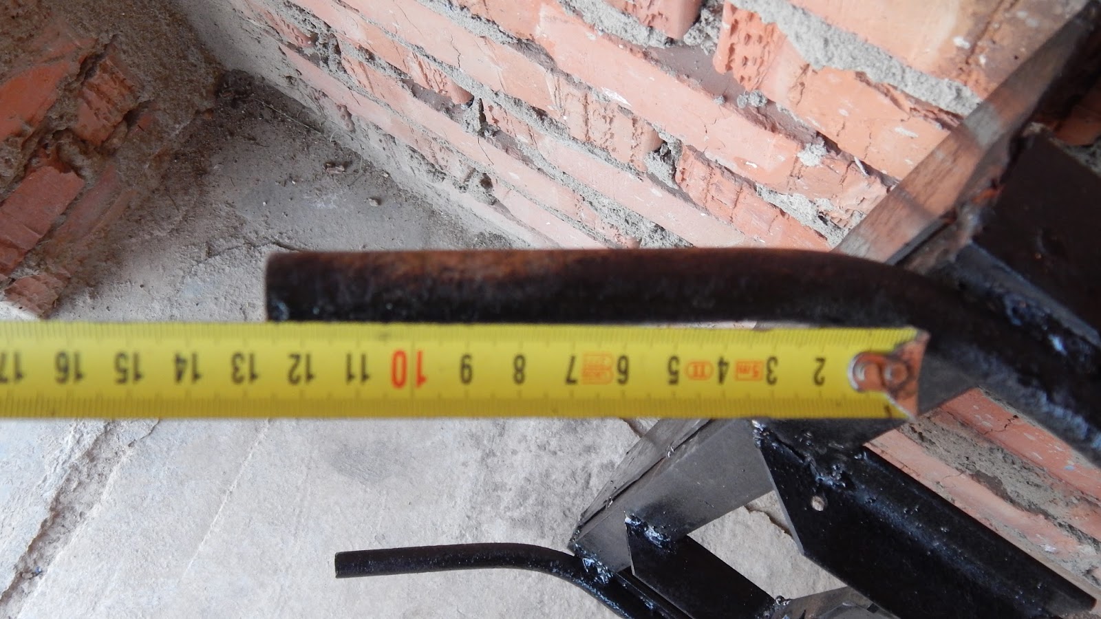

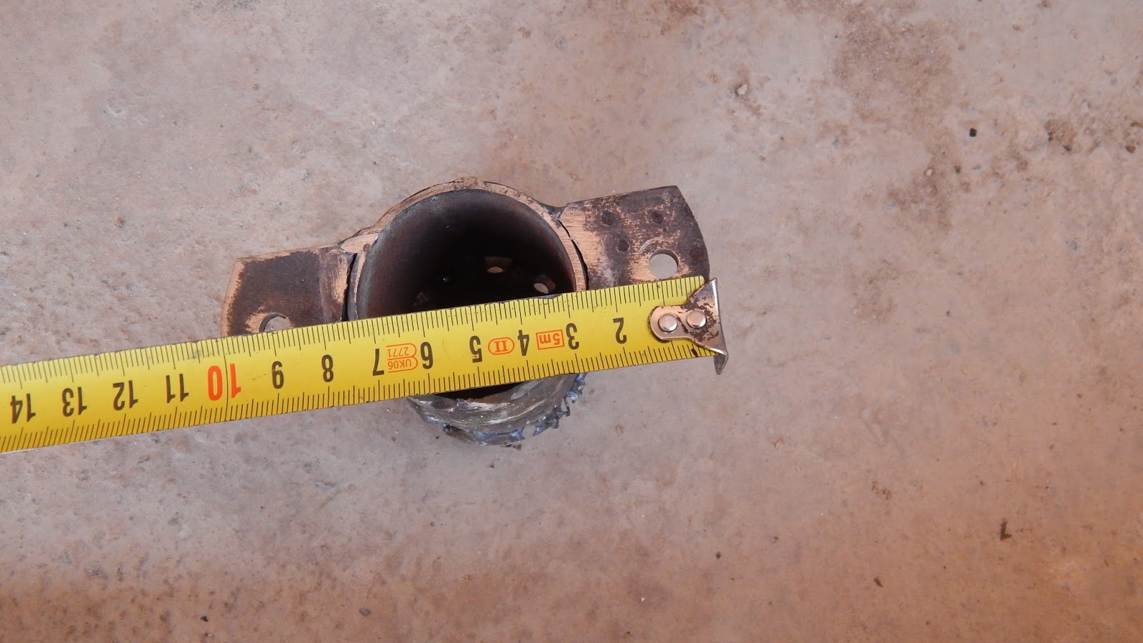

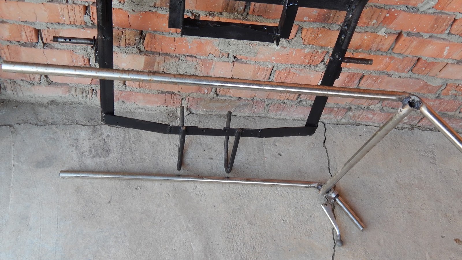

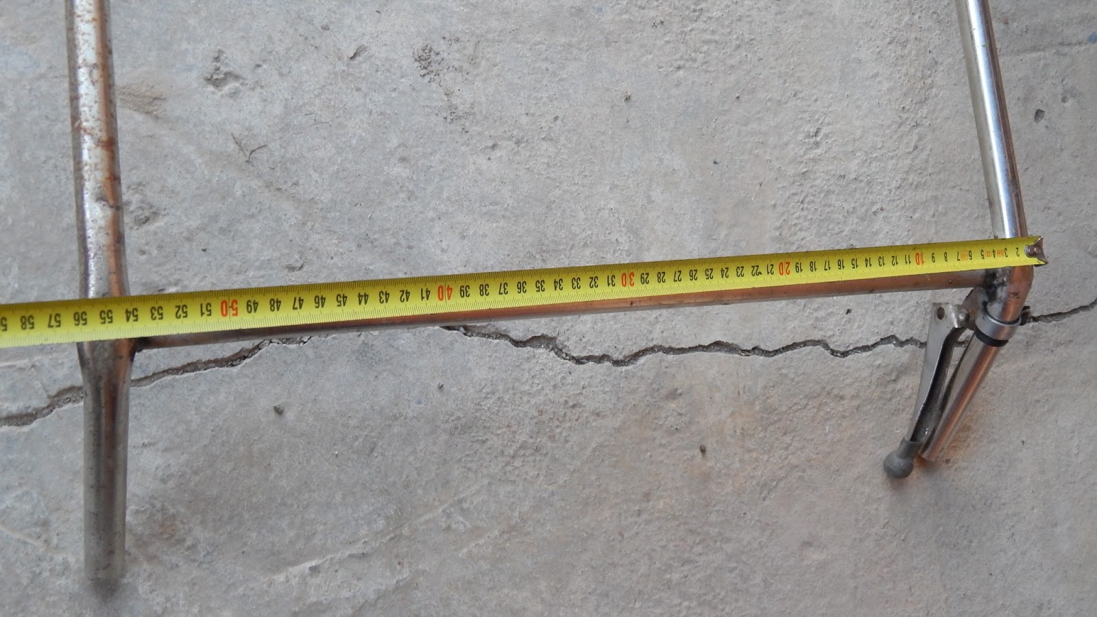

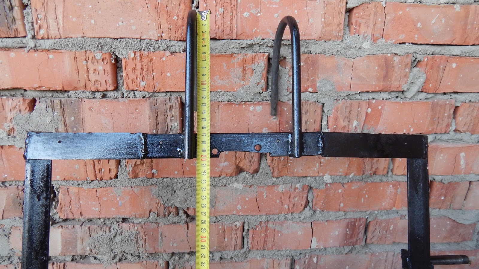

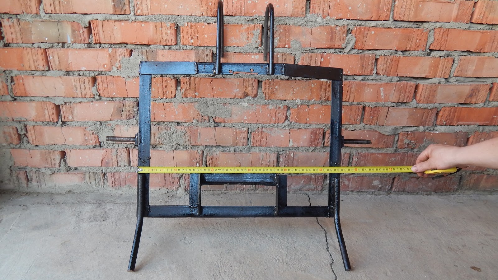

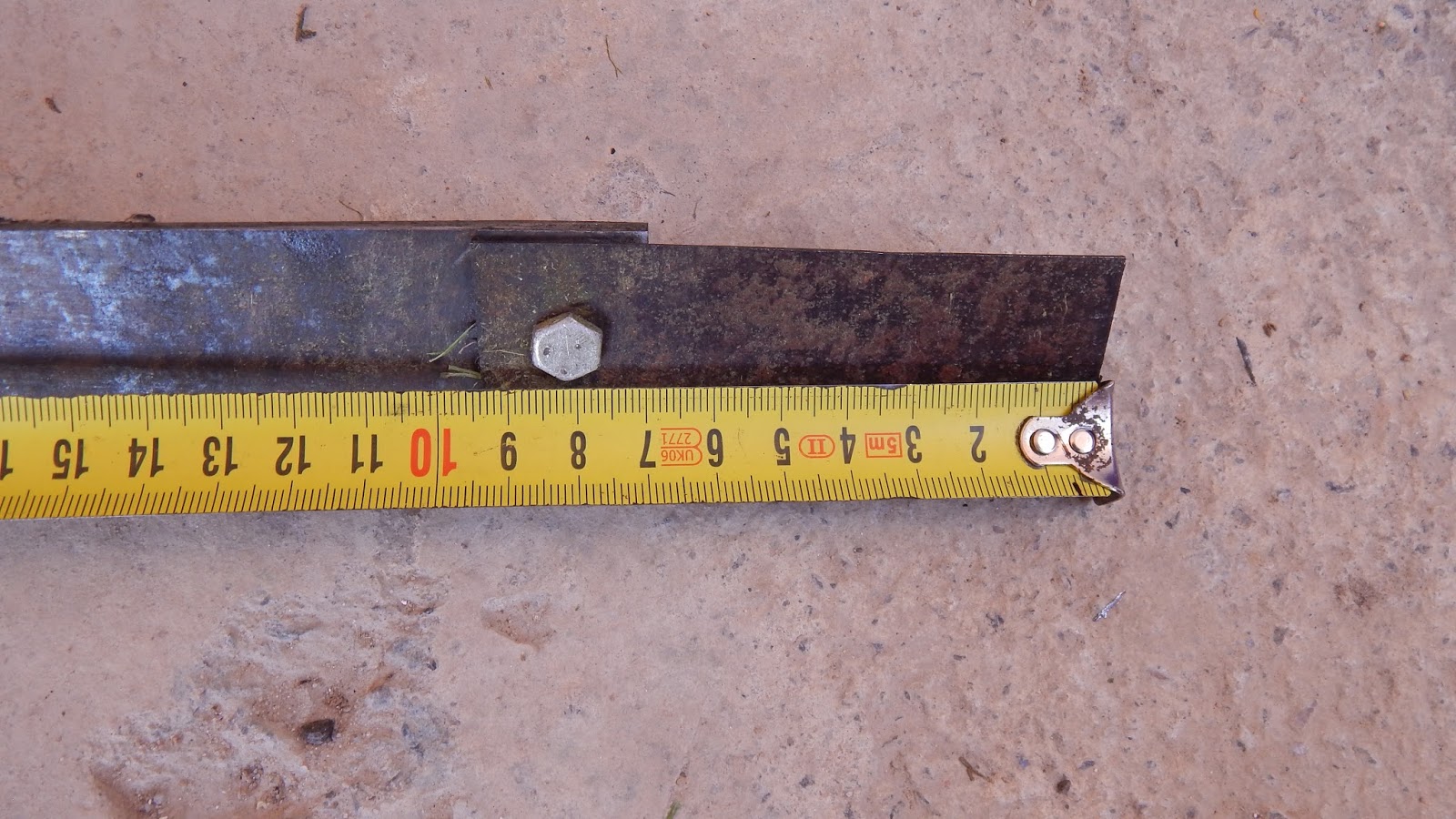

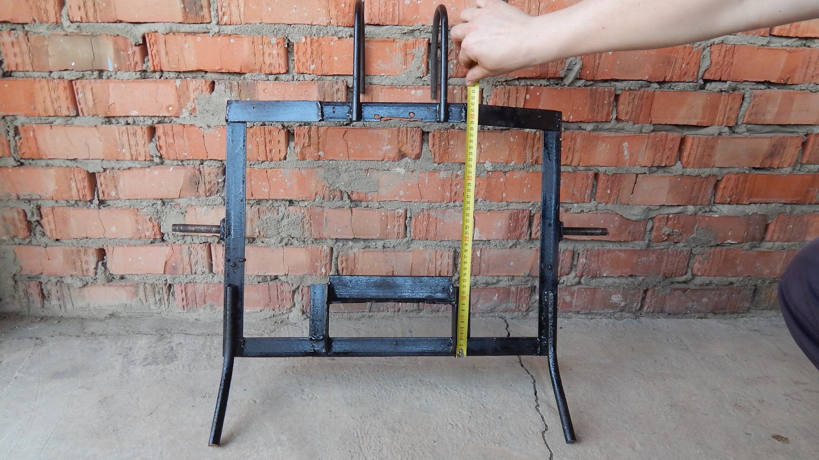

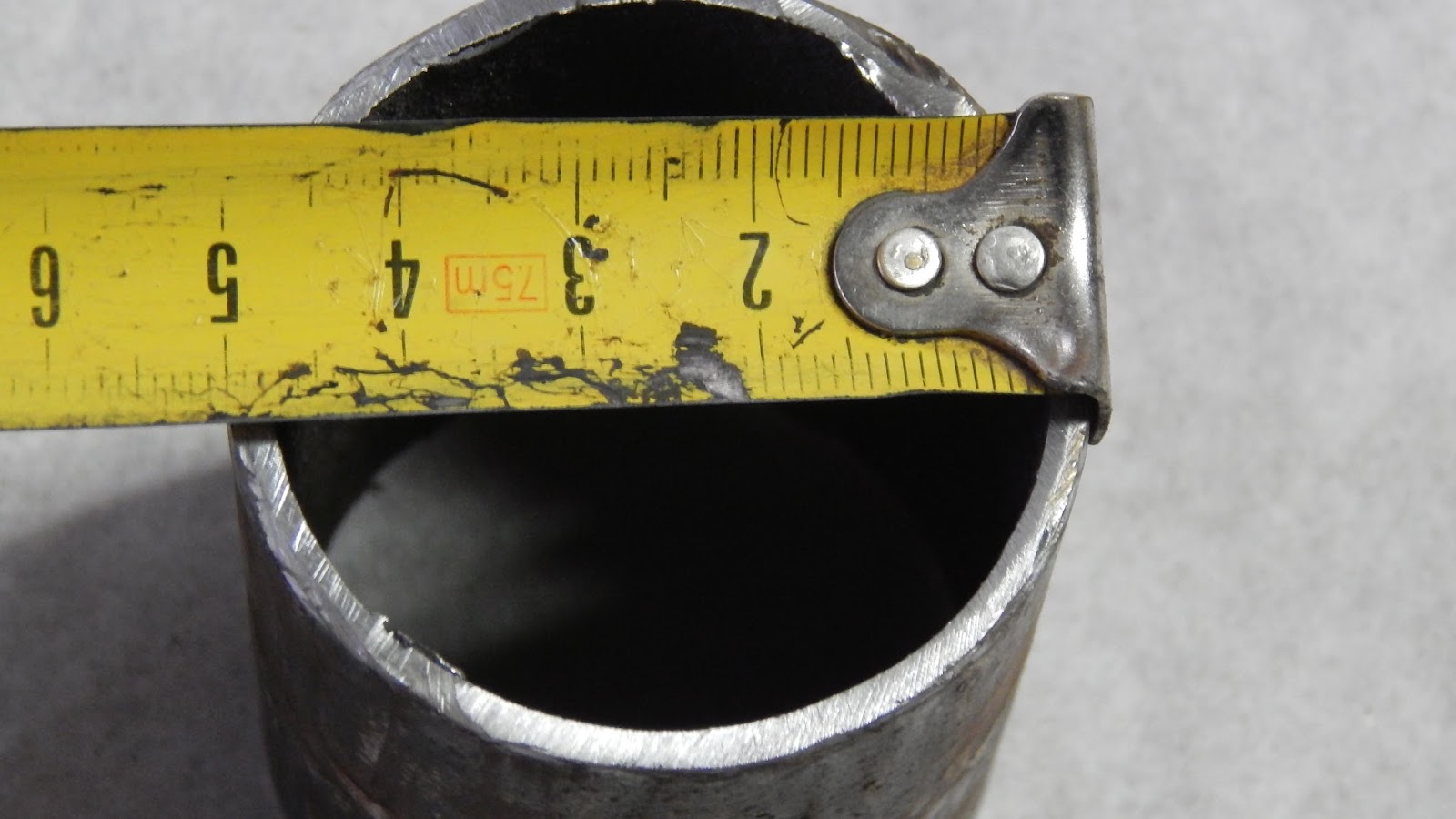

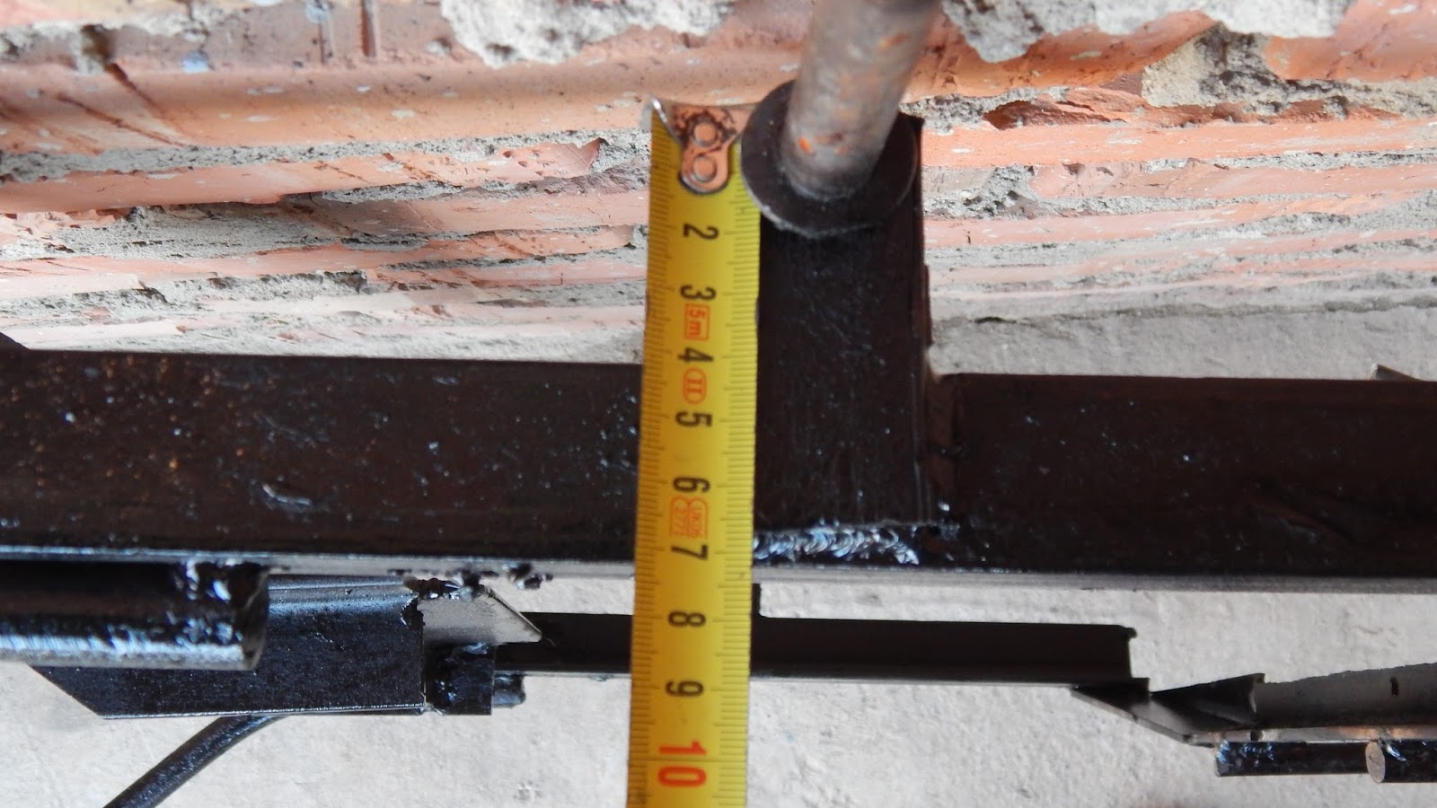

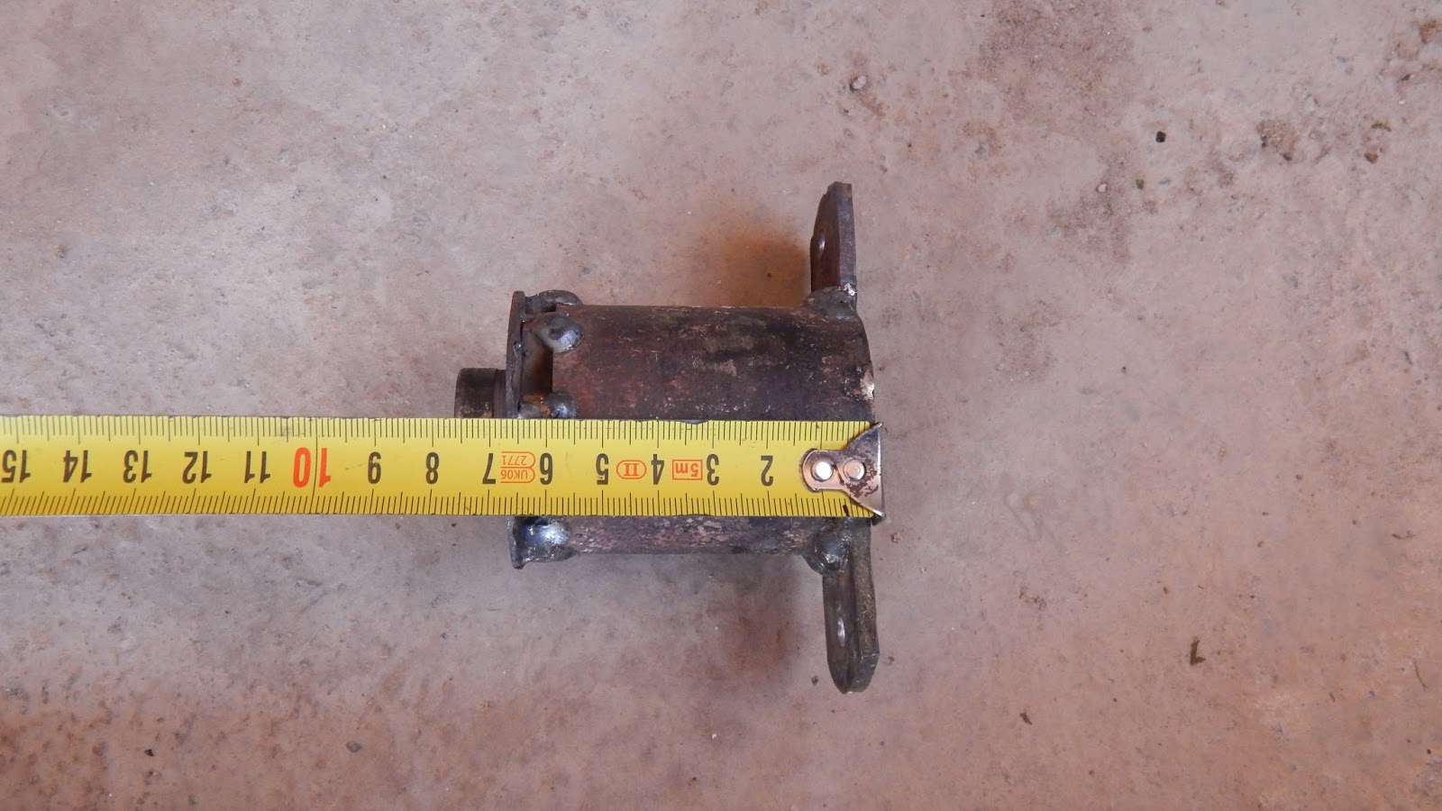

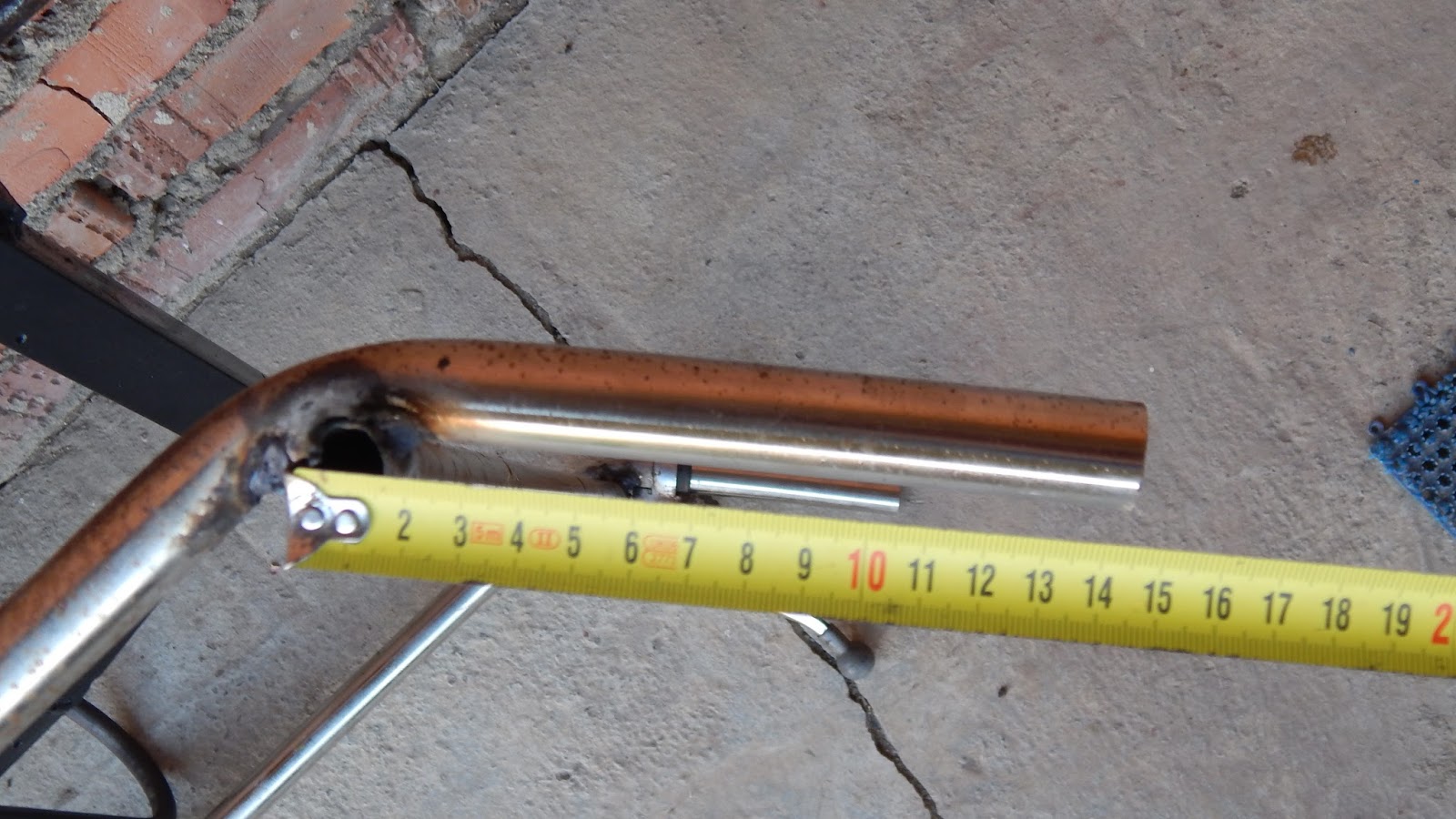

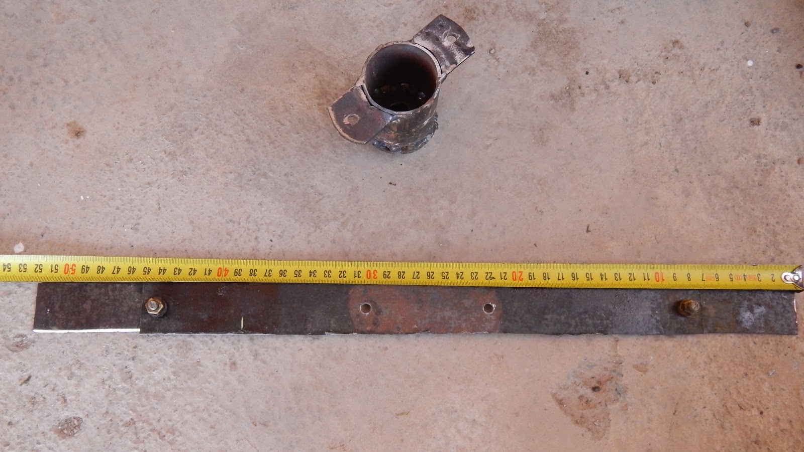

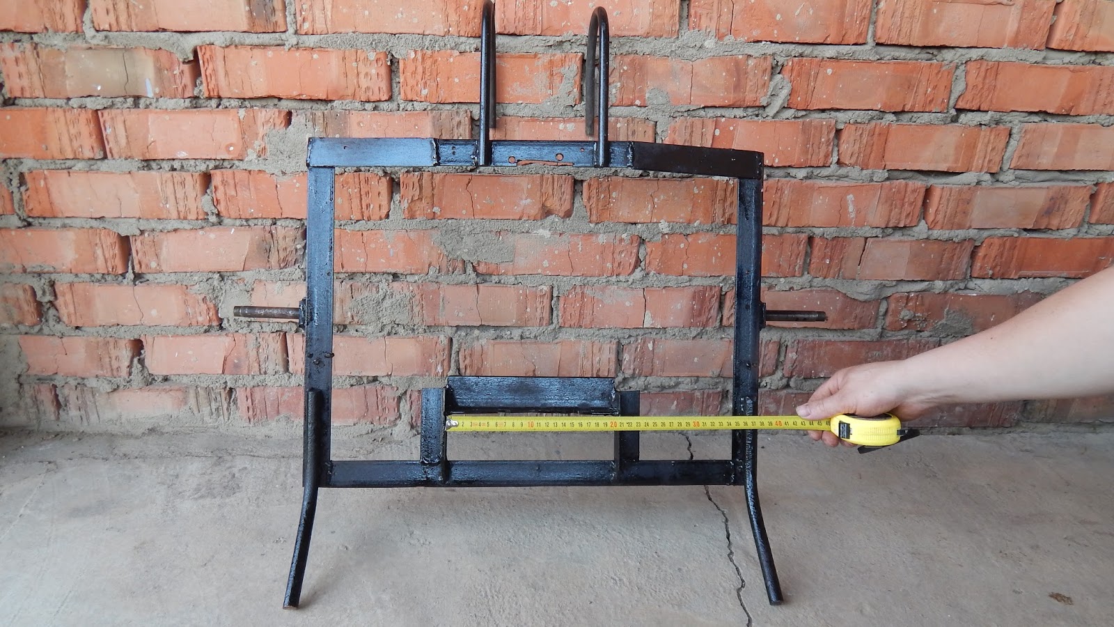

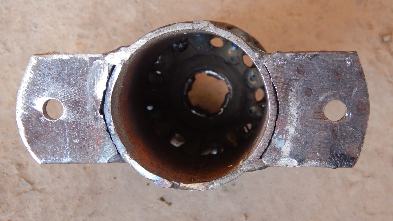

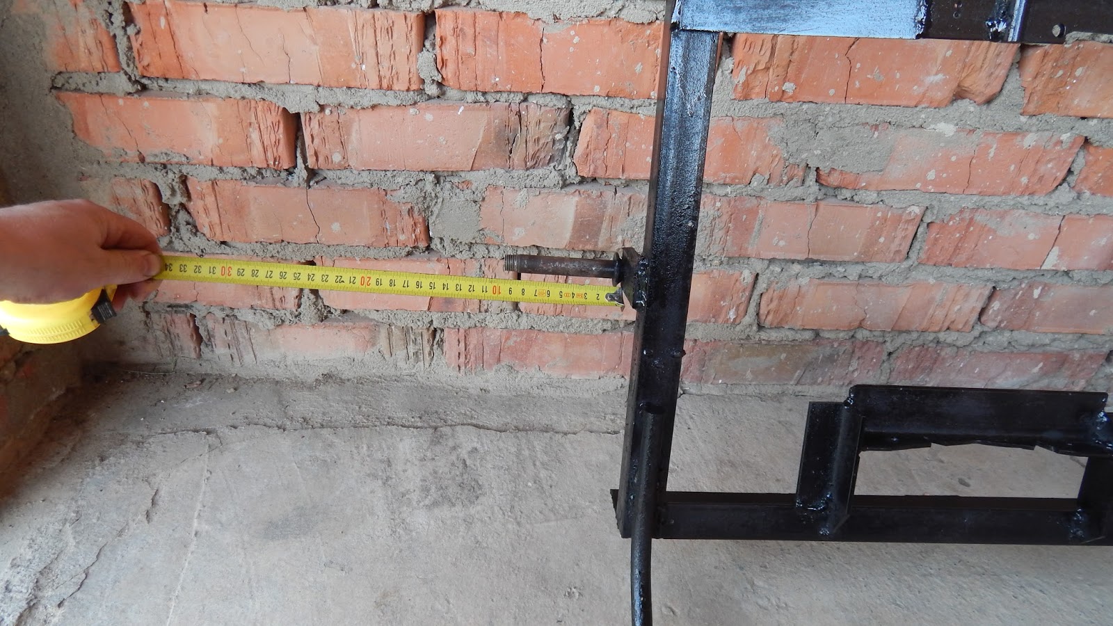

    Всем привет!Эту косилку делал на заказ одному хорошему знакомому с учетом его пожеланий и месте применения .Дал он мне колеса от садовой тачки и бензопилу Урал,все остальное я докупил и собрал в кучу.Рама собрана из уголка 30*30 мм.Устройство ножа достаточно простое -к штатной звездочке пилы приварено кусок водопроводной трубы диаметром 50 мм,к ней приварены крепежные уши к которым и крепится нож.Нож прикручен к пластине болтами, для удобства замены ,и при встрече с чем то твердым складывается для меньшего повреждения.Сделан нож из поперечной ножовки и прикручен к пластине из металла толщиной 2,5 мм.Для удобства транспортировки ручка снимается а тросик отсоединяется .Косит отлично!

    Может чего-то недосмотрел, но не увидел никакой защиты (кожуха) в районе ножа?
  6. romi4
    romi4 Майстер
    90
    68
    Вінниця
    Кожух как таковой отсутствует-есть только защитный фартук ,который ниже ножа со стороны косильщика,со стороны колес и спереди ничего нет.

    Варто було колеса позаду ножа встановити, в такому випадку вони їхатимуть вже по скошеній траві, буде легше штовхати.

    Якщо так зробити ,то штовхати буде набагато важче тому що зміниться центр ваги конструкції.

    сперичатись не буду, не користувався саме цим пристроєм, але спереду є щось типу "лиж" (зігнуті два металеві прутки), яка їх функція?
