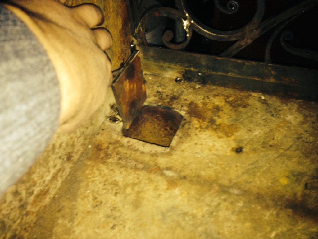

    камінна топка своїми руками

    класс!
    а какие толщины металла использовали???

    Интересная работа. Очень хотелось бы почитать подробнеее о процесе изготовления.

    Товщина металу 5мм,спочатку вариться квадратна труба 20*40,отримуємо каркас каркас 70*50*50, який стоїть на ножах , потім обшиваєм серединою металом 5 мм, далі ковку приварюєм в квадратні трубі сверлим отвори притоку повітря на скло

    В низу при варіюється швелер з трубою притоку повітря,труга труба меншого розміру це чистка топки від попелу( в середині відкривається льочок)

    шимотка всередині?
