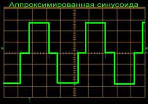

    Получается у компьютерного упса тоже грязная синусоида?

    У дешевого да. Приблизно така.
    А потрібна така
