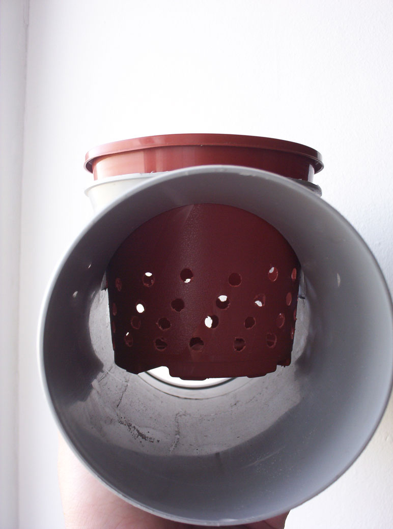

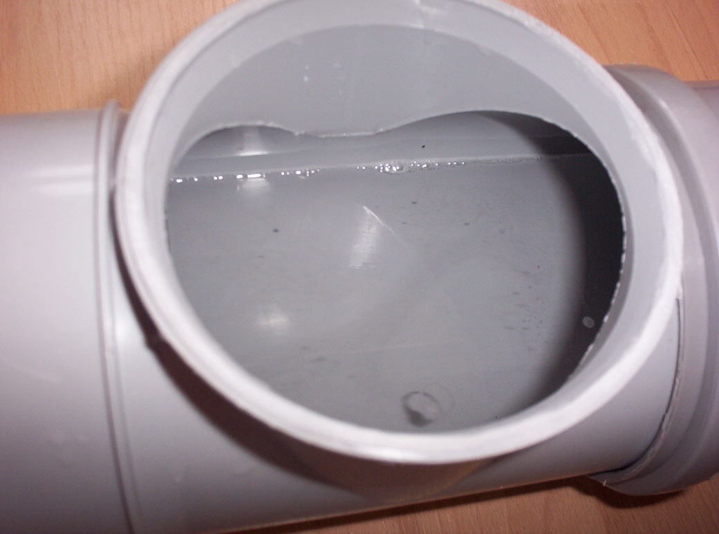

    Далее в трех тройниках средний отвод нужно обрезать по каёмке, как на фото. Сделать это можно любой пилой или ножовкой.
    Потом впоследствии в это отрезанное отверстие должен войти горшок для вазонов. Горшоков нужно тоже три, любые пластиковые подешевле, главное чтобы диаметр подошел.
    --- добавлено: Mar 25, 2013 3:15 PM ---
    Выглядеть должно вот так, как на фото.
    В горшке нужно насверлить дополнительно дыр. Я брал сверло 8мм. Густоту дыр видно на фото. По высоте сверлите только в нижней части горшка где-то на половину.

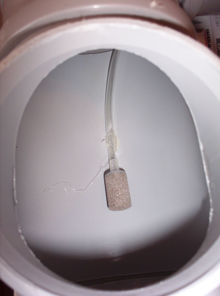

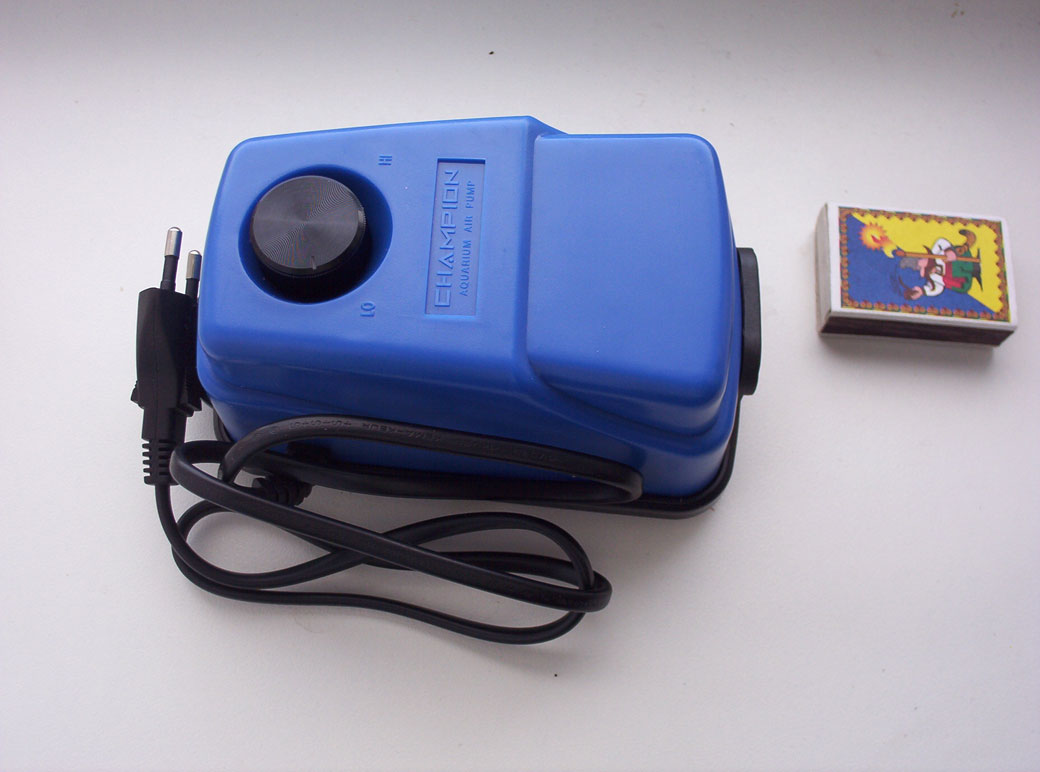

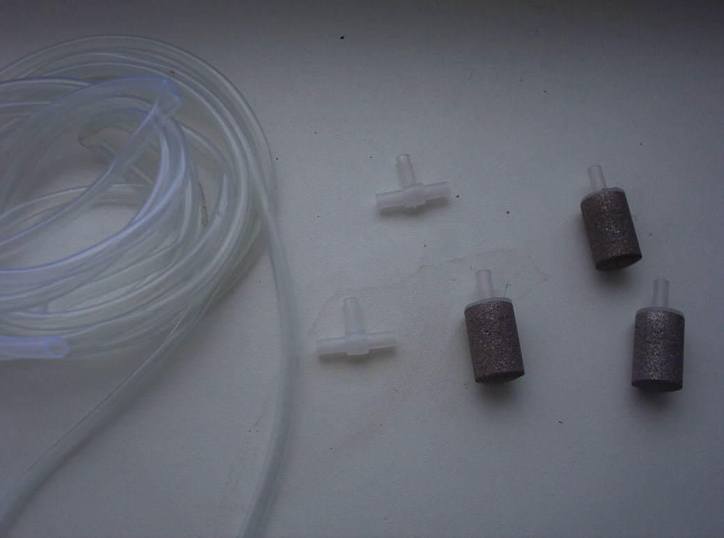

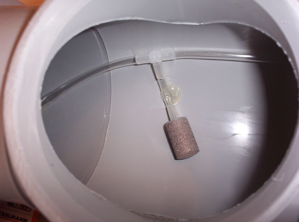

    Далее нам нужна система аэрации, поставки воздуха в воду. Для этого я использовал, приспособления для аквариумов из зоомагазина, помпу и специальные бочечки для создания пузырьков, тройники и метра 2 трубки. Все это обошлось мне до 100 гривень.

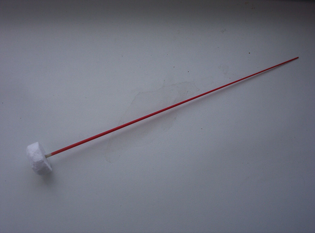

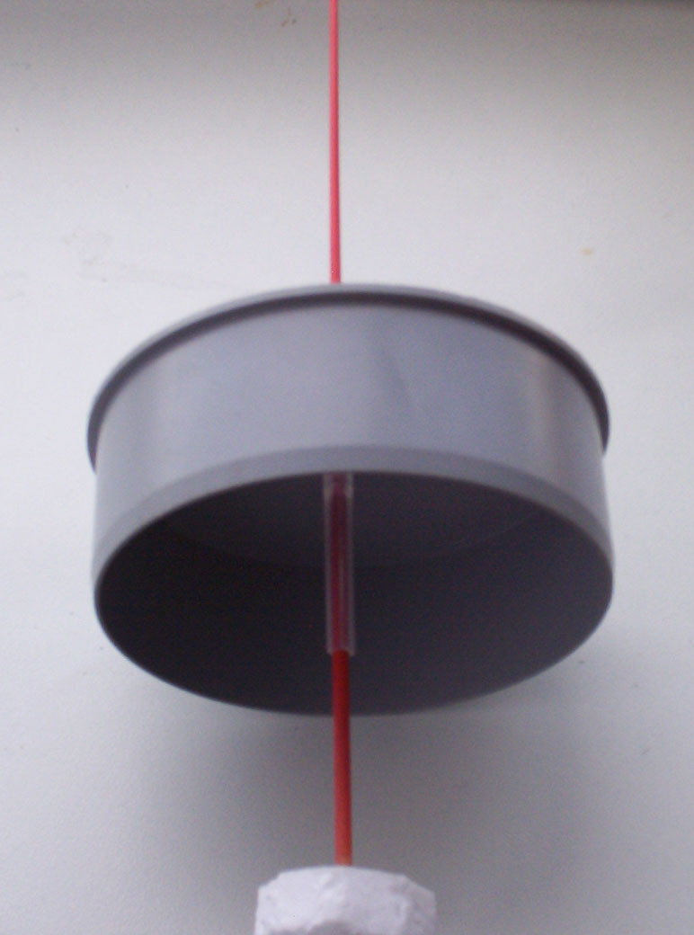

    Об устройстве поплавка. Основой служит кончик от спиннингов, на базаре нашел за 2 гривни. В основании кусок пенопласта. Просадил тонким концом через пенопласт, толстый конец немножко смазал клеем.[​IMG]

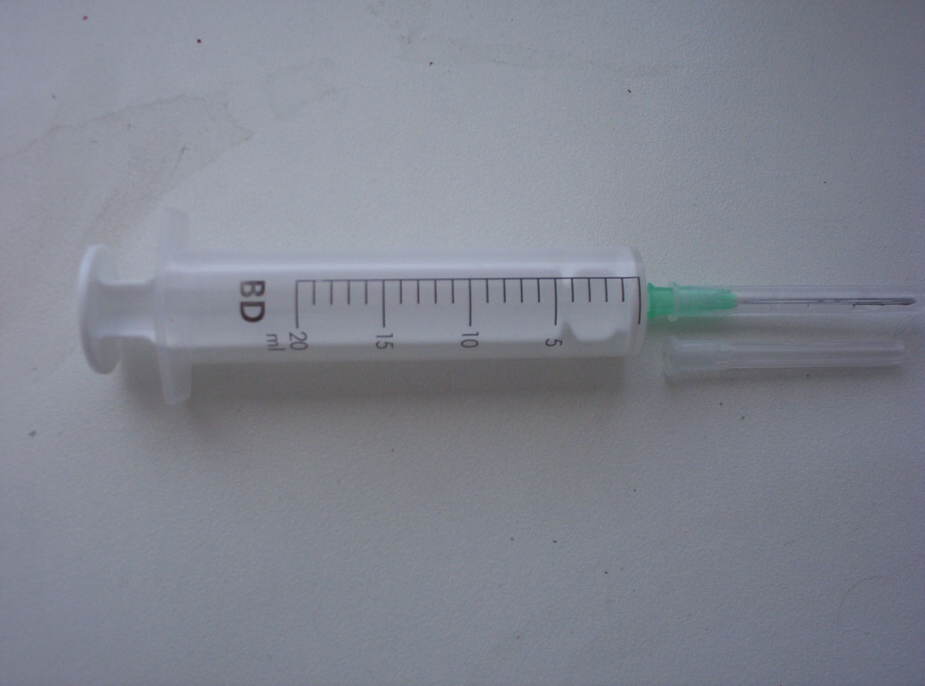

    Для того чтобы поплавок не падал, а стоял вертикально, понадобится направляющая. Для этих целей отлично подошел колпачек для иглы от шприца 20 кубиков.
    Отрезав запаянный конец, колпак с запасом надевался на поплавок.
    --- добавлено: Mar 25, 2013 3:25 PM ---

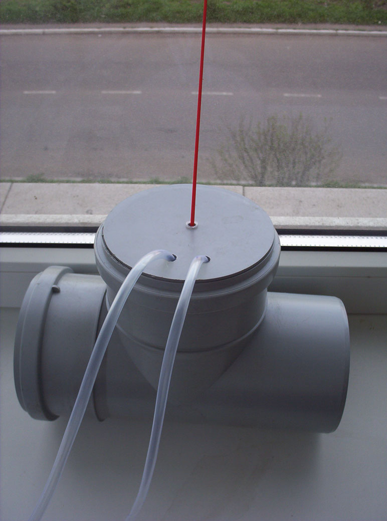

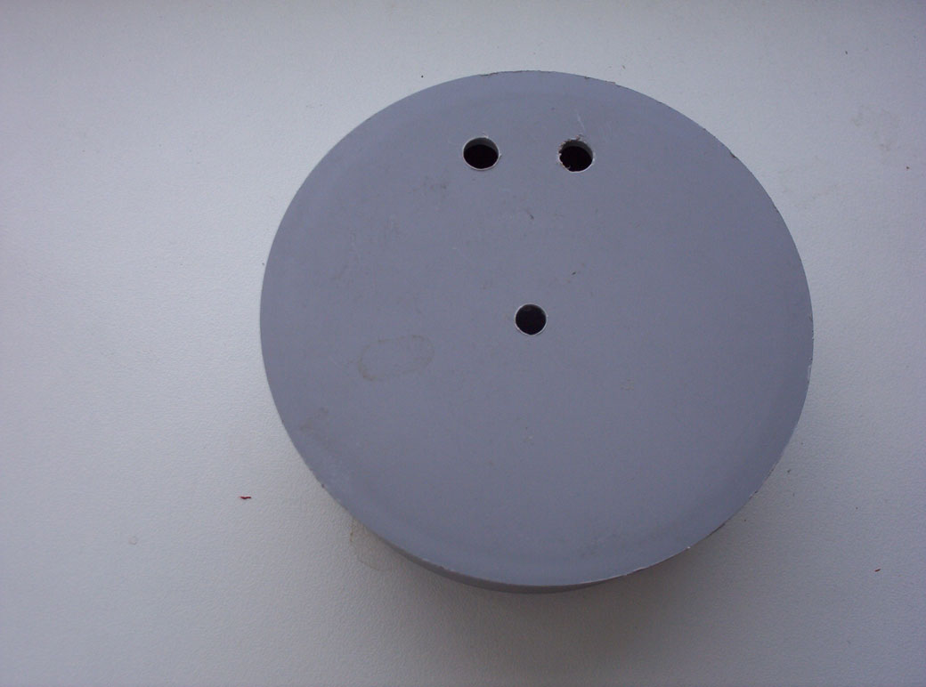

    Для крепления колпачка и трубок я высверлил подходящие отверствия в заглушке для труб.
    В центре для поплавка, 2 сбоку для трубочек. Можно и одно для трубочки для подачи воздуха, но у меня аэратор был на два выхода, то и использовал я две трубочки. Далее клеем зафиксировал колпачек.
    --- добавлено: Mar 25, 2013 3:28 PM ---
    Вот так выглядит с поплавком и с трубками.

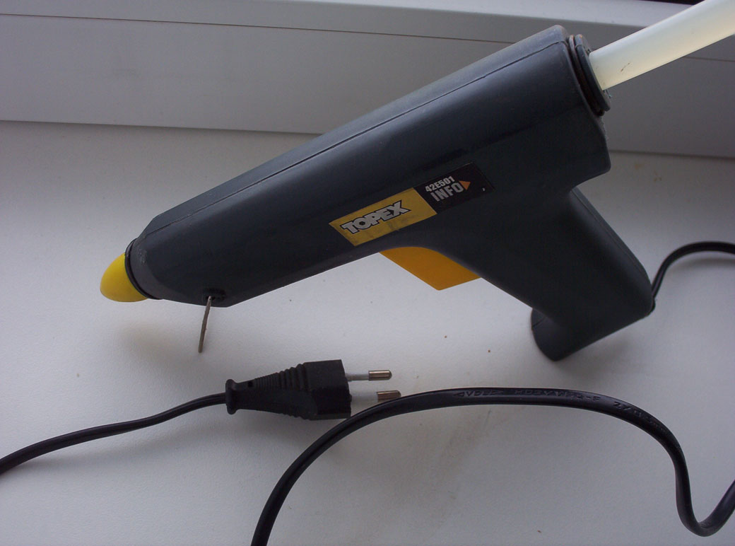

    Закрепил все при помощи клеящего пистолета.

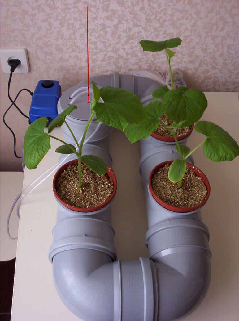

    Все, установка готова!
    Далее расскажу для тех, кто заинтересовался, что же в итоге из этой затеи вышло.
    Когда делал установку, а это заняло 2 дня на раслабоне, у меня уже была рассада огурцов. Аккуратно промыв корни растения от почвы, я поместил их в вазоны и наполнил вермикулитом. Как оказалось, вермикулит постоянно вымывался снизу бьющими пузырьками и был в последствии заменен на керамзит. Керамзит обычный, строительный, только нужно хорошо промыть и желательно прокипятить, чтобы он стал химически нейтральным, меньше содержал всяких примесей.

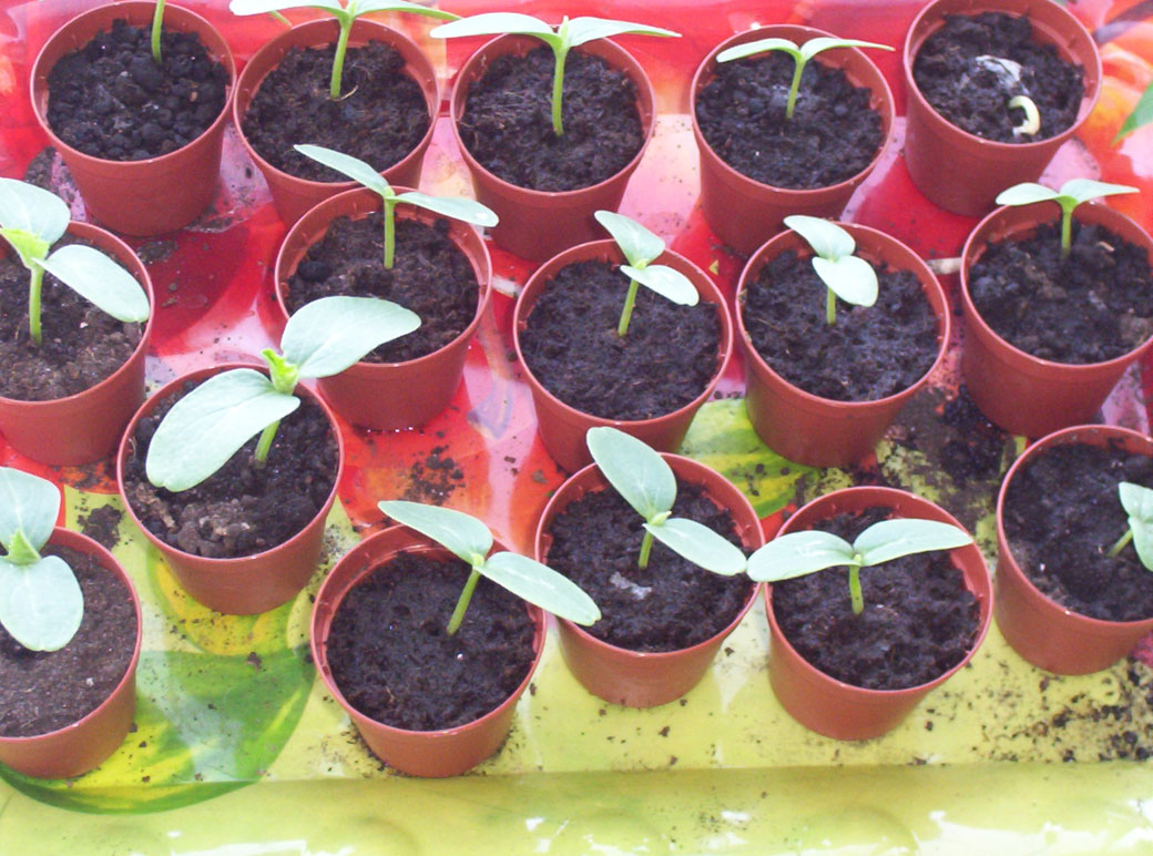

    Для приготовления раствора использовал специальный концентрат для гидропоники, названия не помню. Воду брал обычную с крана и разводил по инструкции. Такой концентрат можно найти в магазинах типа «Сад и огород» или в интернете. Также можно использовать обычные удобрения и сделать раствор самому, но тут нужны соответствующие знания. Рассаду вырастил из семян с магазина в стаканчиках для рассады, сорт выбираете на ваш выбор, я брал какие-то голландские .
    --- добавлено: Mar 25, 2013 3:40 PM ---
    Для установки отобрал самые мощные, а остальные отвез родителям на дачу.

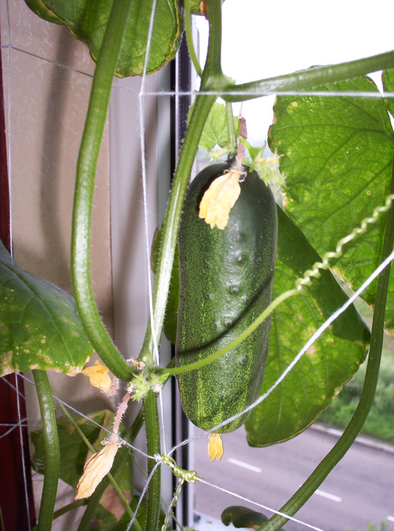

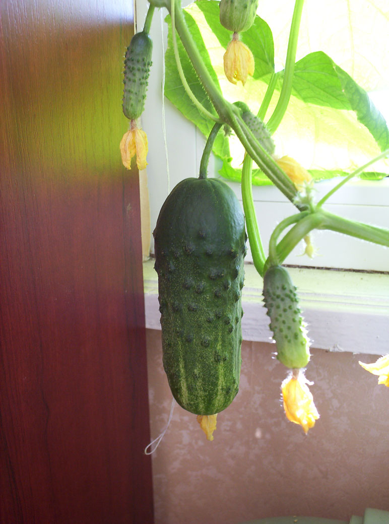

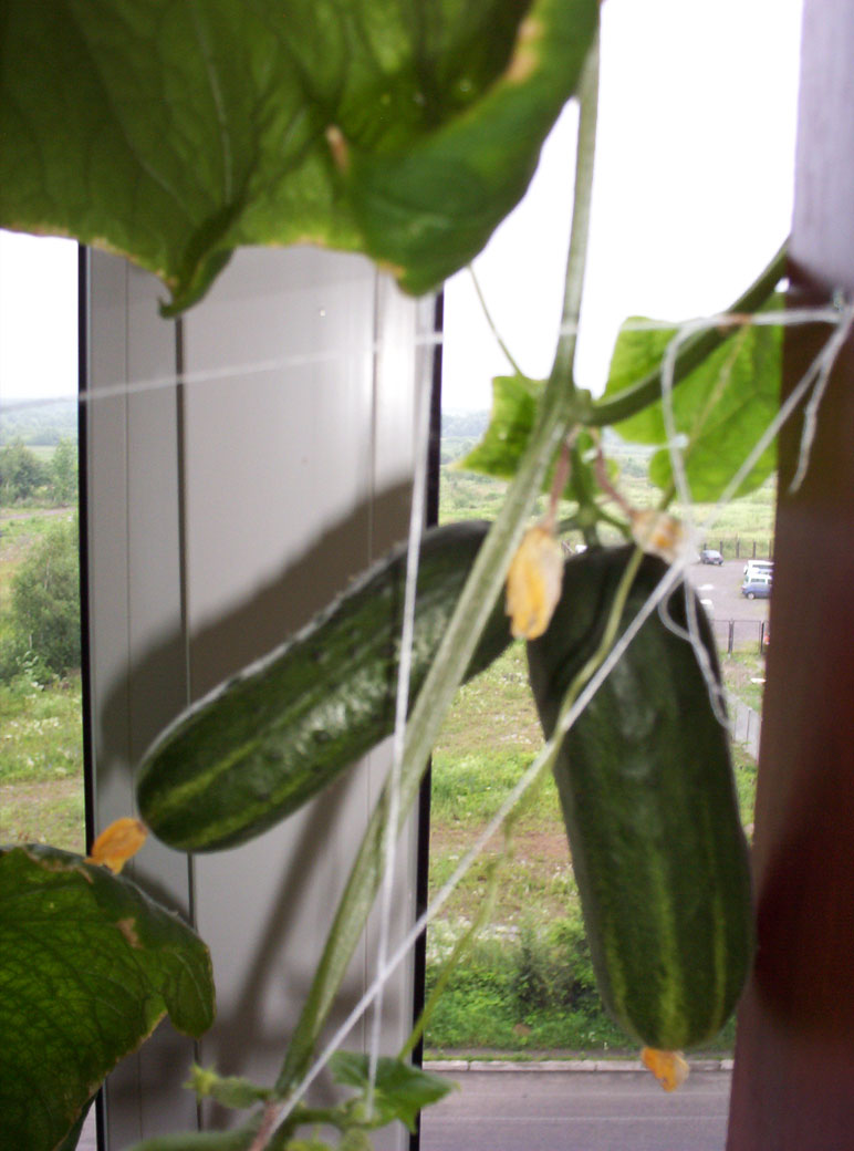

    Урожай собирал по надобности, к салатам так сказать, каждый день. Срывал огурцы размером 12-15 см. Возле установки лежал листочек и ручка, я отмечал сорванные огурцы, когда срывал ставил палочки, если не забывал. По-прошествии сезона подбил итог, получилось - 121 огурец. Я считаю не плохо, как для первого раза и без опыта.

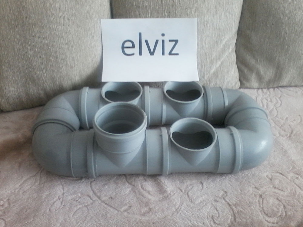

    Ну и ник для конкурса на фото с отработавшей установкой.
