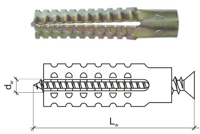

    На стартовую шпаклевку точно не надо, для этого есть клей, а вот саморезы будут ли держать без дюбеля- это вопрос. Я так думаю, что нет.

    Да понятно, что с дюбелем лучше, но неудобно под него засверливаться и вслепую попадать саморезом через ГКЛ. Я имел в вилу саморез бать по дереву, длиной 50.
