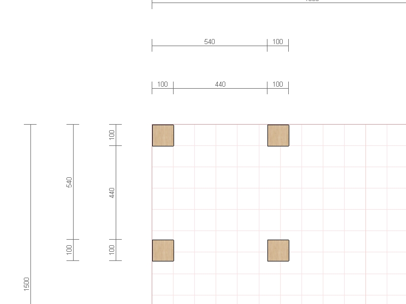

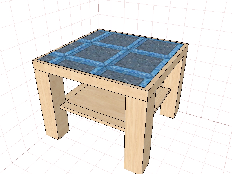

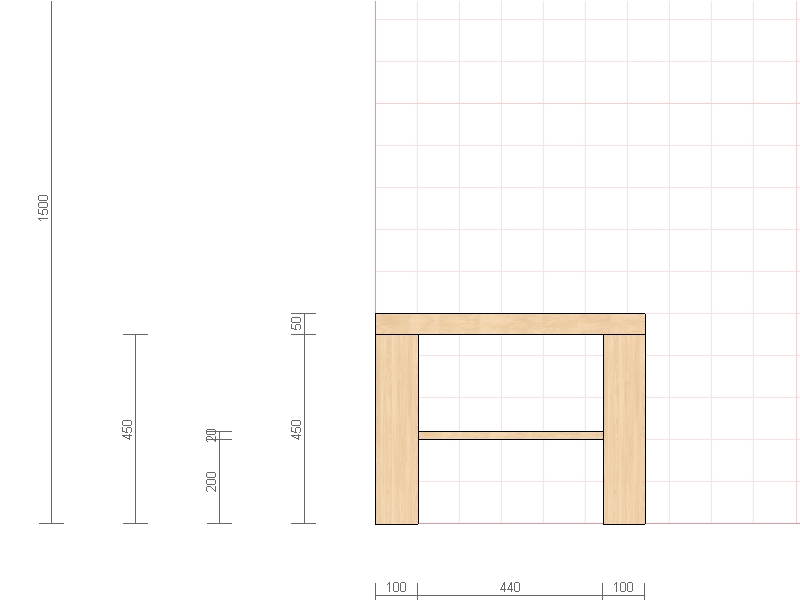

    моё мнение оч большой расход дерева получился, а половая плитка по себе оч крепкая не думаю что необходимо для столика так заморачиваться, и по брусу четверть выбрать легче пилой :), но работа понравилась!так держать. Безымянный.png Безымянный2.png Безымянный.png DSC00107.JPG DSC00107.JPG
    а как ножки крепили шип паз!?
