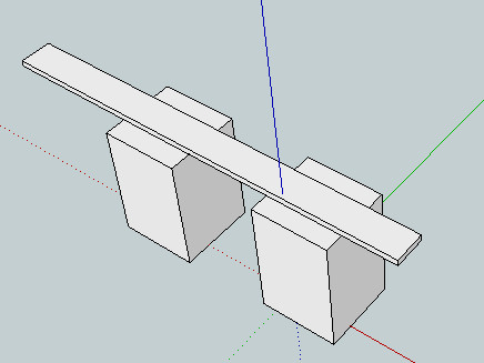

    Делал так:
    1. Вынесли стиралку на коридор, сняли заднюю крышку и установили на конструкцию из двух табуреток и подходящей доски.
    2. Подсоединили подачу воды и слив.
    3. Включили и осмотрели происходящее с фонариком.
    4. Подтекала помпа, деформировалась крышка, стиралка не новая.
    5. К трем крепежным винтам добавили еще два. Крышку просушили, нанесли силиконовый герметик и установили на место. Через полчаса стиралка работала как новая.
