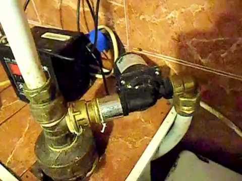

    Преобразователь много на себя берет.

    Есть. Посмотрите вот эти, например: http://www.santan.com.ua/catalog/cat-6-nasosi
    Я у них там в Santan на дачу себе купил циркуляционный Gross, по соотношению чена-качество очень неплохие. Пару лет уже работает исправно

    На 12В есть насосы для дизтоплива - я такими занимаюсь, но нет насоса для горячей воды. +40 -макс. температура применения. Большинство их расчитаны на работу с периодом 30 мин, потом отдых, двигатель закрытого типа. И цены от 1430 грн и выше. Под вашу задачу лучше всего инвертор 220В/12В 350 ВА + аккумулятор - и запитывайте циркуляцию.
