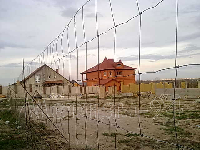

    Никакие средства безопасности не дают гарантий не проникновенния на территорию. Даже пулеметные вышки не спасают, если очень надо.
    Средства безопасности всегда нужны адекватные.
    У меня строится дом. Постоянно с территории что-то воровали: то чернозем, то доски.
    Я натянул забор из сетки Казачка облегченной.
    Столбы из обычной арматуры, по бокам из металлоломовской трубы - все очень дешево.
    Забор высотой 1,6 м мне обошелся вместе с установкой и столбами 25 грн за погонный метр. Результат: воровать перестали. Если бы я там оставил в открытом виде кафель по 600 грн/м2, то, наверно, этот забор бы не спас. А так спасает.
    Забор из более прочной проволочной сетки оберегать будет лучше, непрозрачный забор - еще лучше, но в сад пацанва будет перелазить.
    Если установить поверх забора егозу, то, практика показала, что никто уже через забор, за исключением дерзких воров, не полезет.
    Если добавить охранников, то еще меньше воров пройдет (но проходят и в этом случае , иногда).

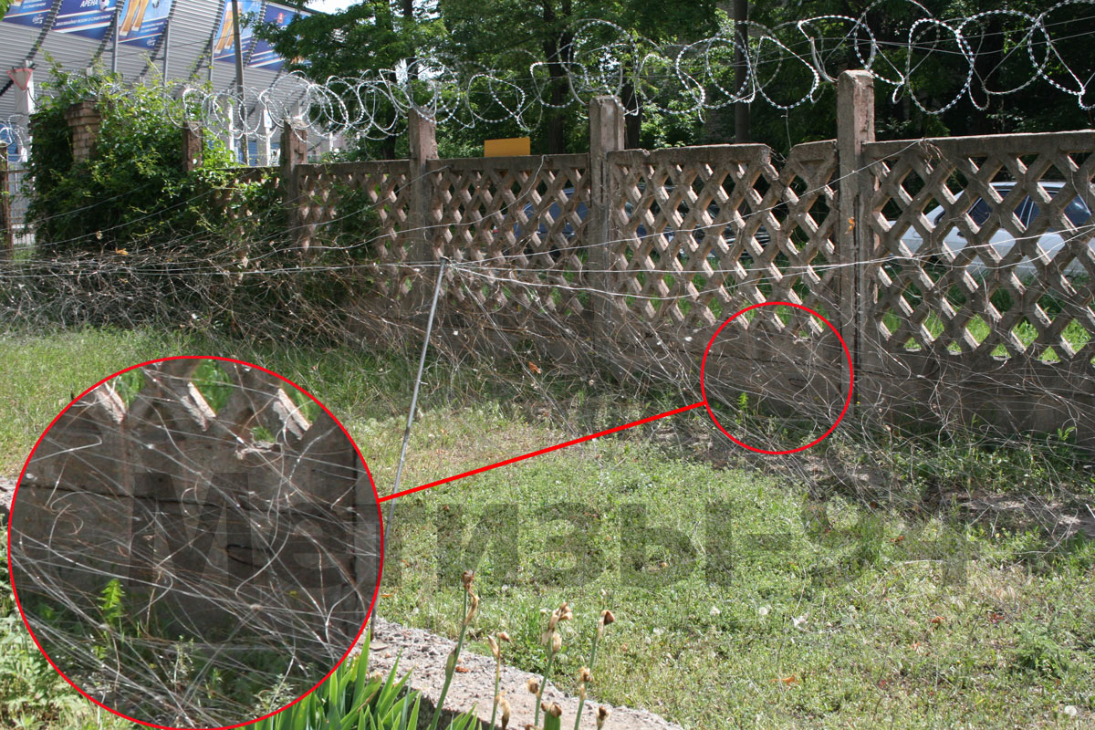

    Ров перед забором и МЗП за забором еще сильнее охранять территорию будут. Вот так сделали в Запорожском военкомате
    Внутри двора МЗП, в котором запутаешься и не выйдешь без посторонней помощи, а поверх забора егоза Казачка (это не мы поставляли, а кто-то из наших покупателей им подарил). Как видите, устанавливали егозу не профессионалы, поэтому она выглядит страшненько, но сегодня на территорию и из нее проходят только через проходную.
    Если поставить забор высотой 4 метра и толщиной 1,5 м, то это еще больше задержит злоумышленников.
    Поэтому, каждый, кто собирается обезопасить свою территорию должен задать себе вопрос: кто и с какой целью может проникать на его территорию и , исходя их этого, принимать меры по адекватной защите своей территории.
    Многим хватит и обычного тына или сетки Казачка облегченной :)

    Знаете в чем лично для меня преимущество рабицы перед плоской сеткой? В том что в ней проблемно вырезать дырку, а если и вырежешь, то удовольствие лазить в эту дырку надолго запомнишь. У меня в плоской сетке просто вырезали полукруг и отогнули в сторону. И все. Комфорт для пролезающего зависит только от его лени. Чем больше дырка-тем комфортнее лазить.
    М-94 подобається це.

    Открываю Вас секрет, как специалист по производству сетки Рабица. Хватаете за конец спирали сетки Рабица и резко ее дергаете вверх, или вниз (смотря где ухватите). Эта спираль вылетает из полотна сетки и забор перед Вам открывается как шторка в ванну.rofl И не нужно делать никаких дырок. beer
    Но у сетки Рабица есть и другие преимущества и недостатки.
    Сетку Казачка облегченную есть смысл применять только в одном случае. Если есть желание сэкономить на ограждении. Представьте себе сколько денег надо вбахать в ограждение сада или выпаса для овец, или оградить молодняк в лесу ...
    Ведь для нее нужно столбы устанавливать не через 2,5 м , как для Рабицы, а через 4-6 метров. А столбики-то составляют часто более половины стоимости забора.
    В Европе такой сеткой огорожены автобаны.

    Я не хочу сказать что эта сетка плохая. Просто я рассматриваю ограждение только с одной точки зрения. Чем оградить участок на котором ты не живешь круглосуточно, чтобы это было как можно дешевле и при этом как можно меньшему количеству народа (в том числе и собакам) захотелось пробовать проникнуть на территорию.
