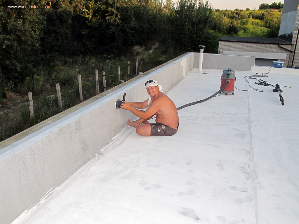

    Сегодня закончил очередной этап. Первый слой мастики отшлифовал эксцентриковой шлифмашинкой (удалил наплывы и мусор), затем нанес очередной слой, а так же покрыл козырек. Он к слову был двухслойный из алюминиевого листа. Оставлю на недельку для выдержки. Пока продолжу работу над балконными рамами.
    [​IMG] [​IMG] [​IMG]
    Теперь вместо рубероида белая резиновая крыша...

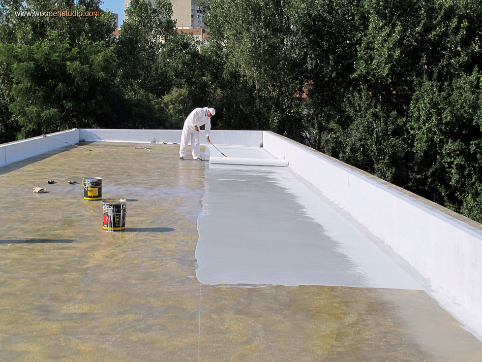

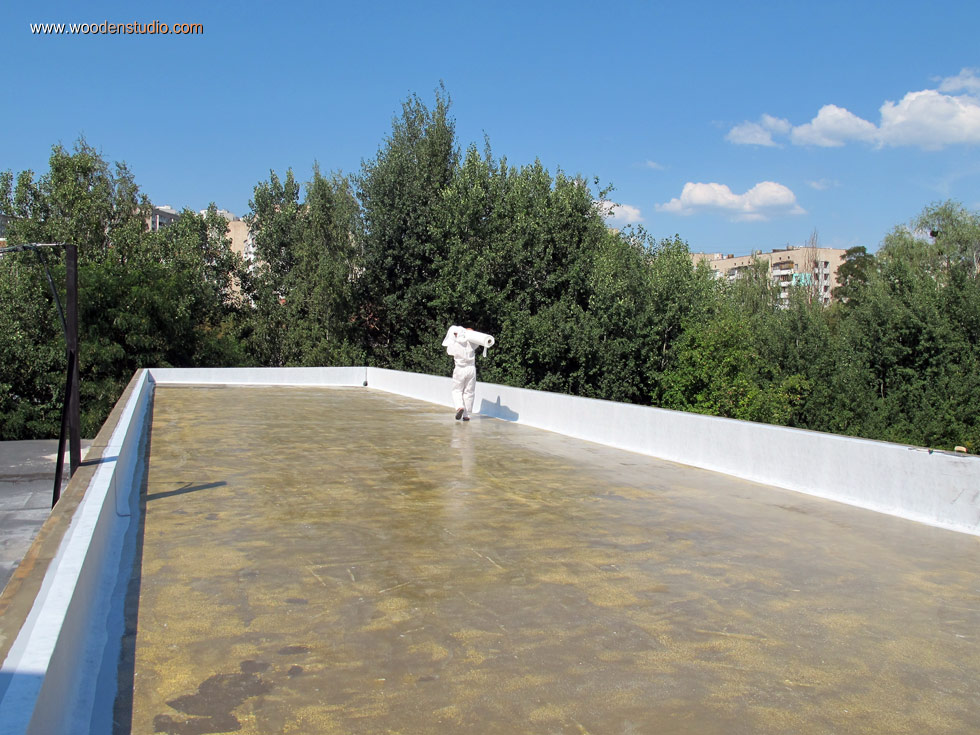

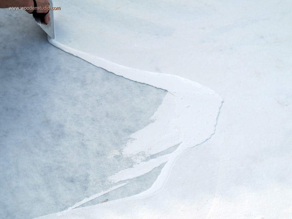

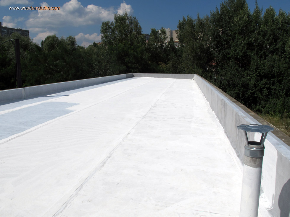

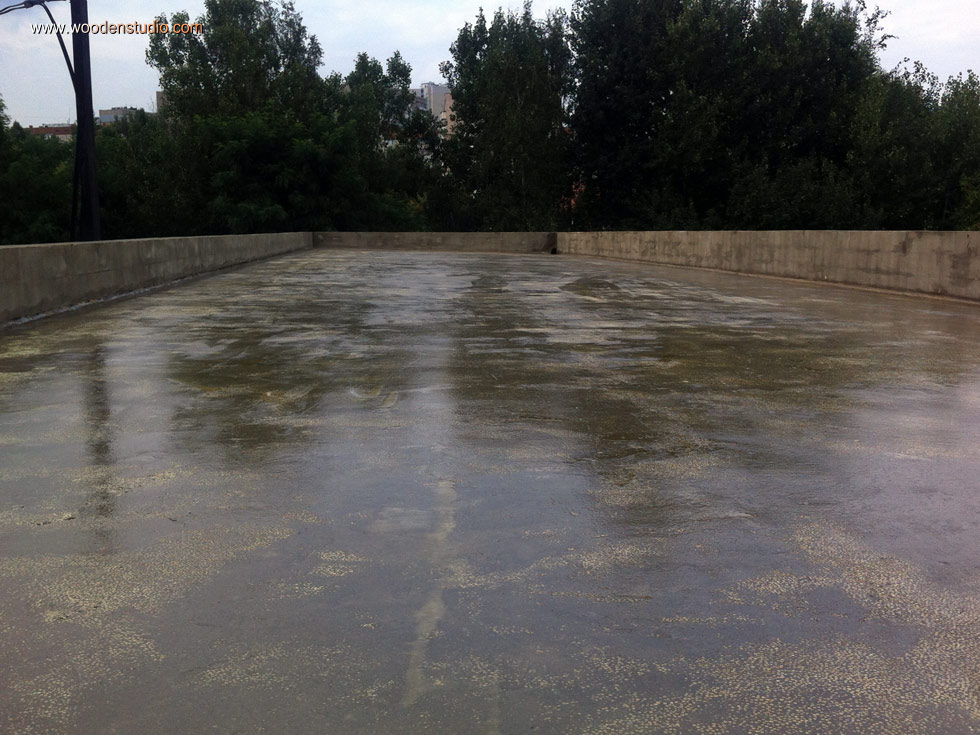

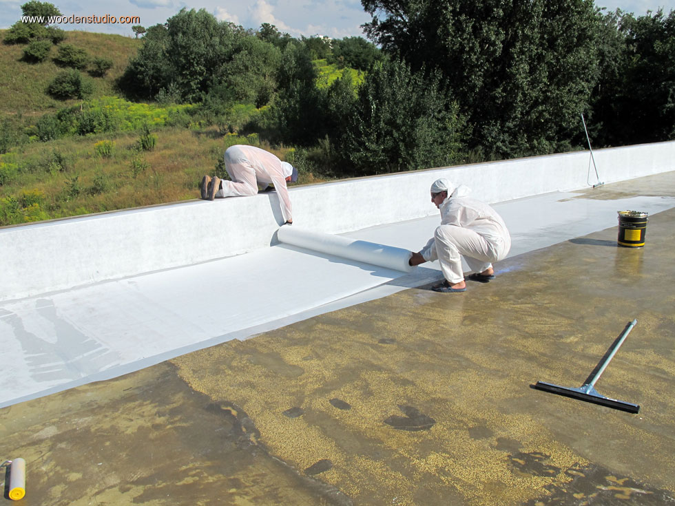

    Что касается самой мастики, то впервые ее опробовали этим летом для гидроизоляции плоской кровли. Немного фотографировал процесс:
    1. Слой грунтовки
    2. Мастика
    3. Геотекстиль
    4. Мастика
    5. Мастика
    6. Мастика при необходимости
    7. ...
    [​IMG] [​IMG] [​IMG] [​IMG]
    Марку намеренно не называю, хотя гарантию производитель дает не менее 25 лет, подождем до весны, посмотрим, как поведет себя.
