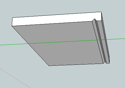

    РС. Якщо долівка в нормі, то проблема в конструкції "козирька" сусіда.
    Під плитою, зкраю розташований крапельник (жолобок), який відриває водяний потік в незакритих балконах. При облаштуванні балкона цей механізм не працює і при неправильному примиканні матеріалу даху балкона вода проникає всередину. Мале перекриття, відсутність герметика і т.д.
