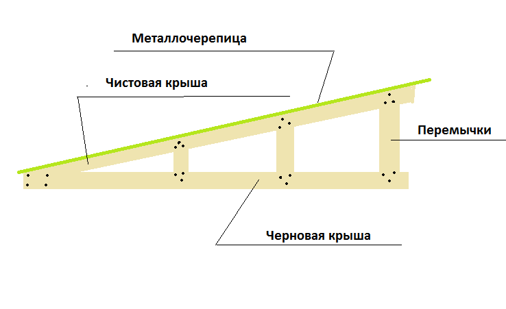

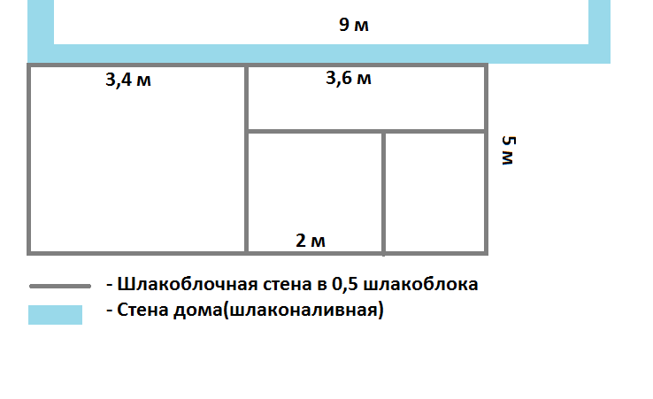

    Нужна помощь со строительством крыши.Имеется дом саман+шлакобетон(~7х9 м).К нему пристроена пристройка из шлакоблока в половину размера(кухня,ванная,туалет,коридор).Высота -2,5 м.Планируется кровля, но устройство не известно.Планирую двойную крышу(черновая и чистовая).Кровля односкатная.Черновая ложится горизонтально (брусья, нижняя обрешетка, пароизоляция, минвата+пенопласт по высоте бруса,гидроизоляция), чистовая - наклонные брусья, обрешетка и металлочерепица.Брус 6 метров.[​IMG]

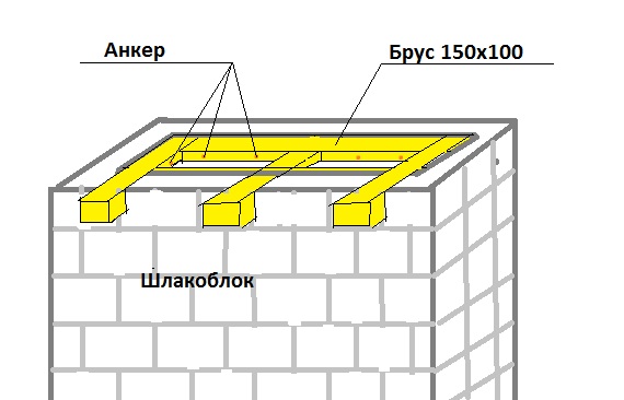

    Хочу опорный брус крепить анкерами по периметру с внутренней стороны стены так, чтобы верх бруса был заподлицо с кладкой шлакоблока(это для параллельных брусу стен), а для стен, где брус будет опираться на перпендикулярную ему стену, выходя за пределы стены, класть брус в имеющиеся пазы в кладке.
    Можно ли так?Или нужен мауэрлат по верху кладки?Если да, то как его крепить к ряду шлакоблока?

    Черновая крыша - це мабуть перекриття?
    В мене на госп. блоці подібний дах. Я влаштовував мауерлат, нічим його не кріпив(лише цвях 200 мм в стіну), але після установки заложив цеглою. Обрешітку почали без мене стик у стик, але я потім насварився і зробили верез 150 мм. В мене дах - металочерепиця. Під нею лише гідробар'єр. який простояв всю зиму під снігом - я десь тут на форумі питав про це. Так як горище - не жиле, то й нічим не утеплював. Думаю, що і Вам не потрібно - зайві витрати. Але це стосується саме даху, а не перекритття. Його я підшив ОСП 10 мм, потім 200 мм роквол, гідробар'єр, знов ОСП, але вже 8 мм і все.
