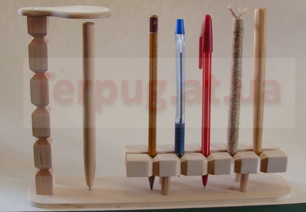

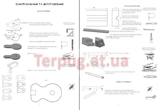

    Органайзер виготовити із деревини липи.
    Екоручку для письма виготовити із липи (варіант І) та джутової нитки (варіант ІІ, див.фото).
    Виріб є заготовкою для оздоблення геометричним різьбленням, бажано виготовляти в старших класах.
    Родзинкою органайзера є "плаваюча" ручка для письма, яка висить в повітрі за рахунок дії неодимового магніту.
    Детальна інструкція щодо виготовлення надається до кожного набору матеріалів.
    В умовах шкільної майстерні інструкцію бажано закріпити степлером до учнівського зошита (підказка колег).

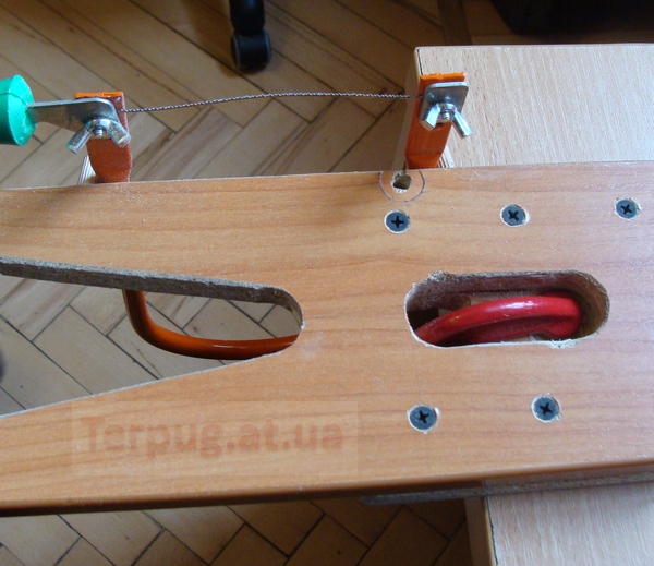

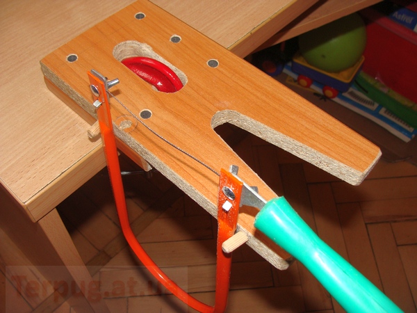

    Покажу домашній столик для випилювання (виготовив для занять на дому).
    Столик виготовлено із ЛДСП, але краще це робити із фанери. На фанері краще тримається заготовка, не ковзається.

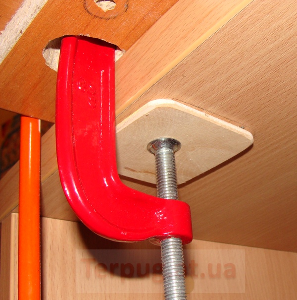

    Кріпиться пристосування до письмового столу, з допомогою cтрубцини (на ринку 10 грн.). Щоб не залишати сліди від струбцини, на нижню сторону приклеїти на двосторонній скотч фанеру.
    Столик обладнано пристроєм для налаштовування лобзика, який реалізовано з допомогою шкантів.
    Шкільний варіант має такий вигляд.
    Матеріал - фанера старих шкільних стільців. Зручний у застосуванні, вертикальне положення, в ліву руку - пилочка, в праву - ключ, не вимагає додаткового місця в майстерні. Конструкція ключа не дає можливості зірвати різьбу. Ключ виготовлено з ніжок старих стільців їдальні.
    В 5-6 класах бажано використовувати "м’які" лобзики харківського виробництва, в старших класах - лобзики фірми "STAYER".

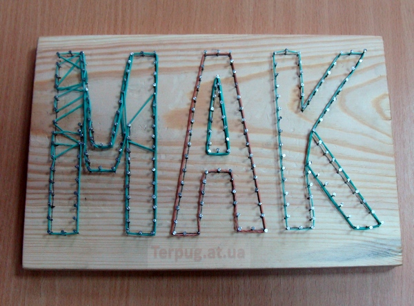

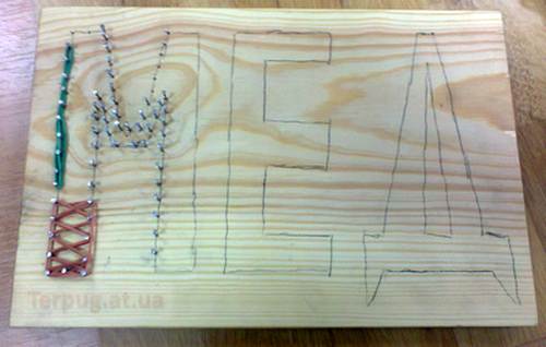

    Сувенірна дошка.
    Виріб для дітей з обмеженими можливостями (ДЦП, 12 років).
    Вибрати дошку м’яких порід, розміром 210×297 мм (А4), цвяхи довжиною 2о мм.
    Підібрати та розмітити слово на листі паперу, перенести з допомогою копірки на деревину. Розмітити букви для вбивання цвяхів та наколоти шилом. Відстань між цвяхами 10 мм.
    Залежно від фізичних можливостей, вплести канцелярську гумку або товсту нитку.
    Згодом викладу готові вироби.

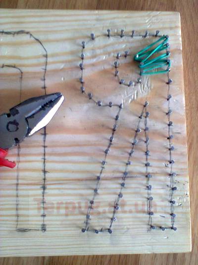

    Дублюю зниклі фото (відбулися зміни місцезнаходження):
    Обіцяні фото готових виробів:
    Для кріплення дошки використали клямери вагонки МДФ.

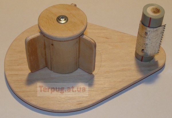

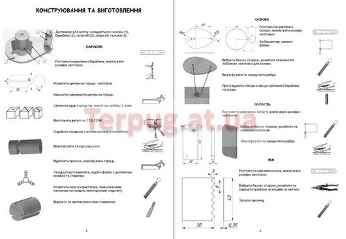

    Диспенсер для скотчу.
    Взявши за основу
    Виготовили бюджетний варіант
    В наборах для виготовлення є детальна інструкція
