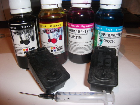

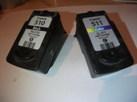

    Напевно кожен мав проблему із заправкою картриджів. В сервісних центрах чорнила не повністю заправляють, а нові картриджі дуже дорого коштують. Тому найкращий варіант - заправка картриджі своїми руками. Також не забувайте - заправку потрібно здійснити найближчим часом після завершення чорнил! Отже в нас є пусті картриджі Canon PG-510 та Canon Cl-511:
    Для заправки картриджів своїми руками потрібно: чорнила для такого типу картриджів, 4 шприци (голка менше 0,6 мм), скотч, пусті картридж:

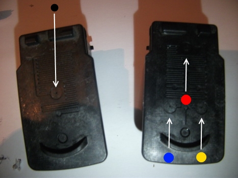

    Спочатку знімаємо наклейку. На чорному картриджі видно один отвір, а на кольоровому є три отвори. В чорний картридж заливаємо 16 мм чорного чорнила ( обережно знизу чорнило витікає, найкраще його залити назад в баночку). А в кольоровому заливаємо чорнила (4 мм), як показано на фото:

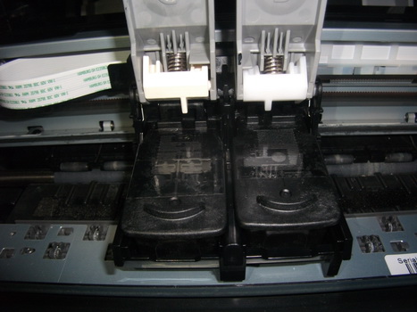

    Після заливання чорнил все акуратно очищаємо вологими серветками, а отвори герметично заклеюємо скотчем. Вставляємо картриджі в контейнери, а потім в програмі робимо очищення: сопел.

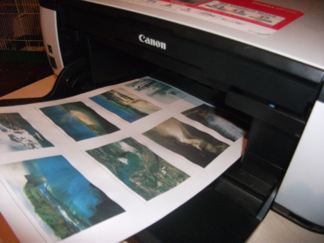

    І отримаємо задоволення від друку!:)
