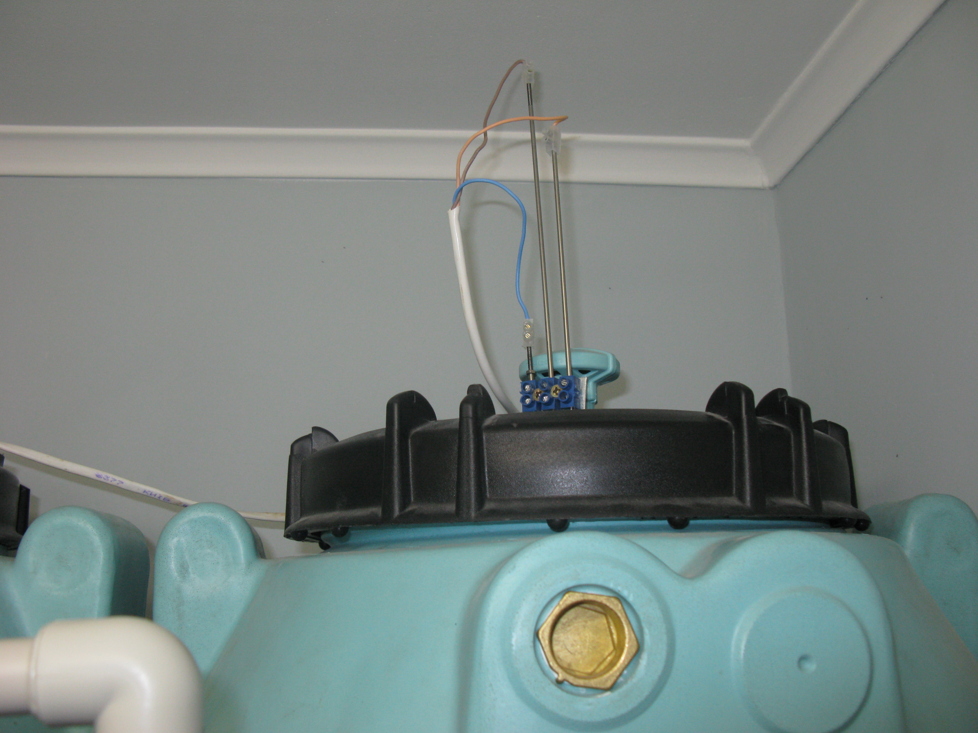

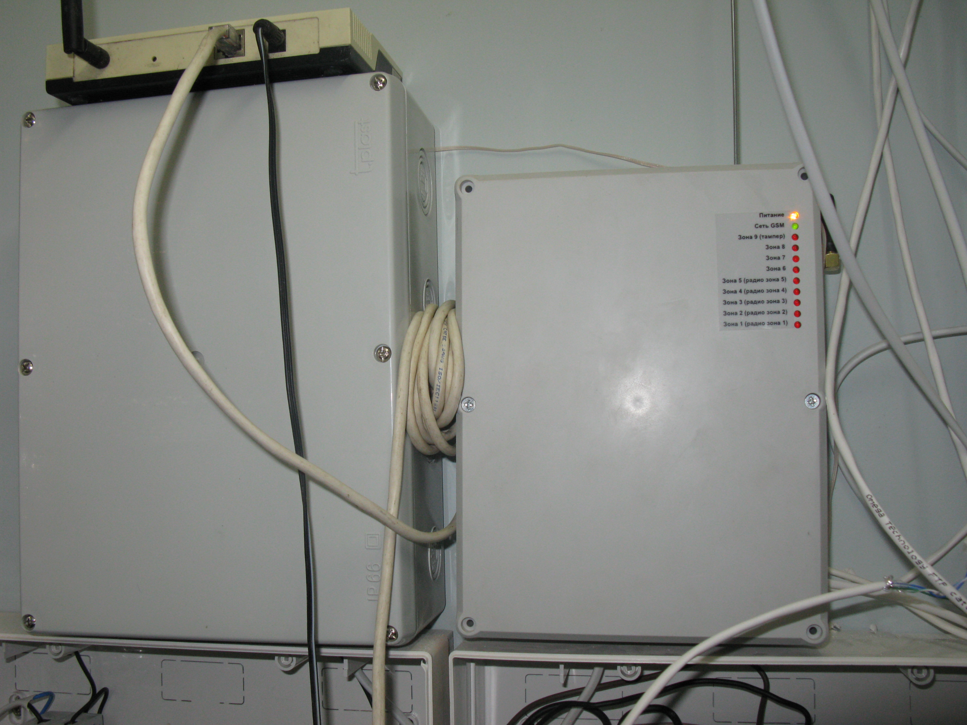

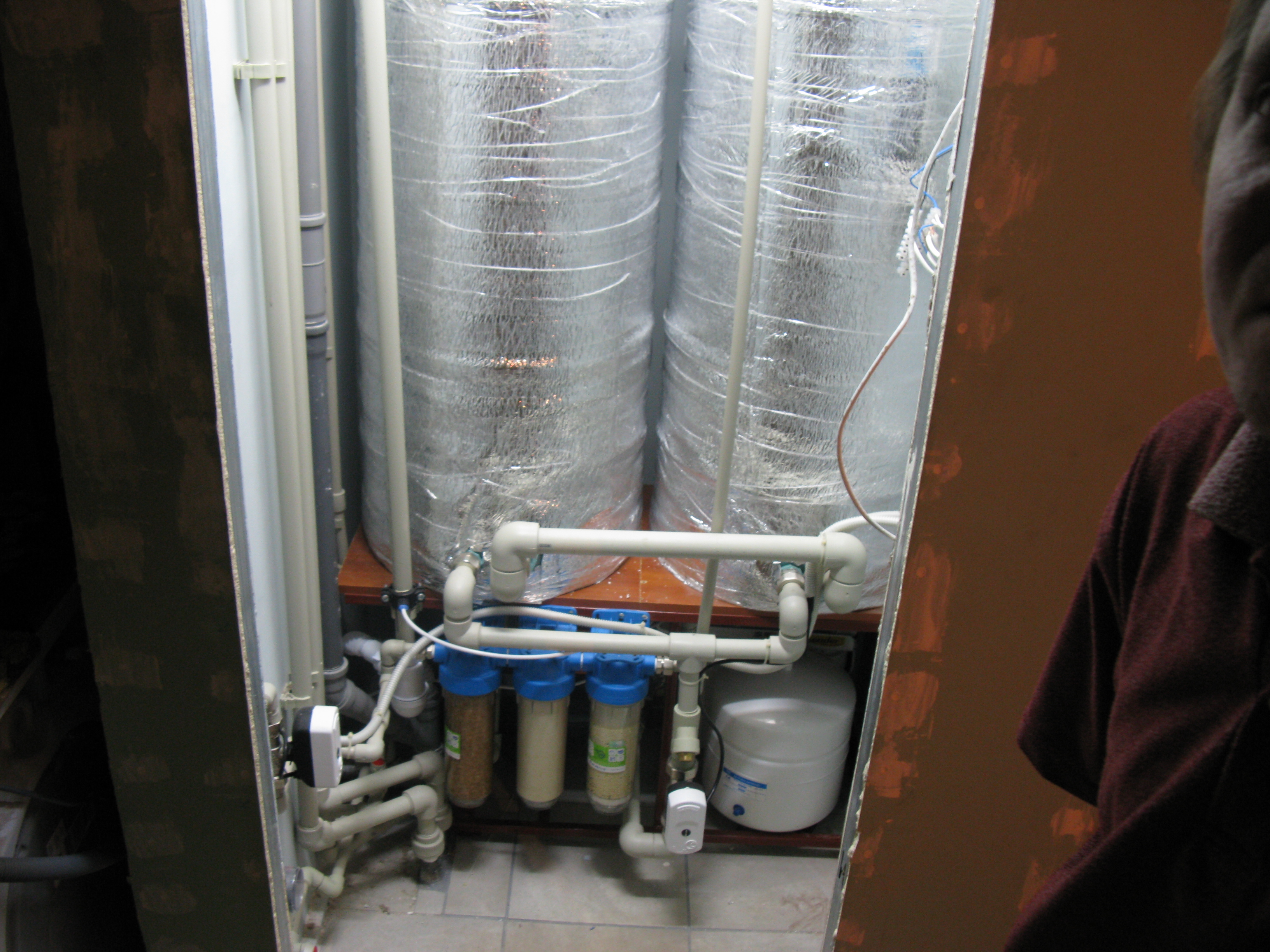

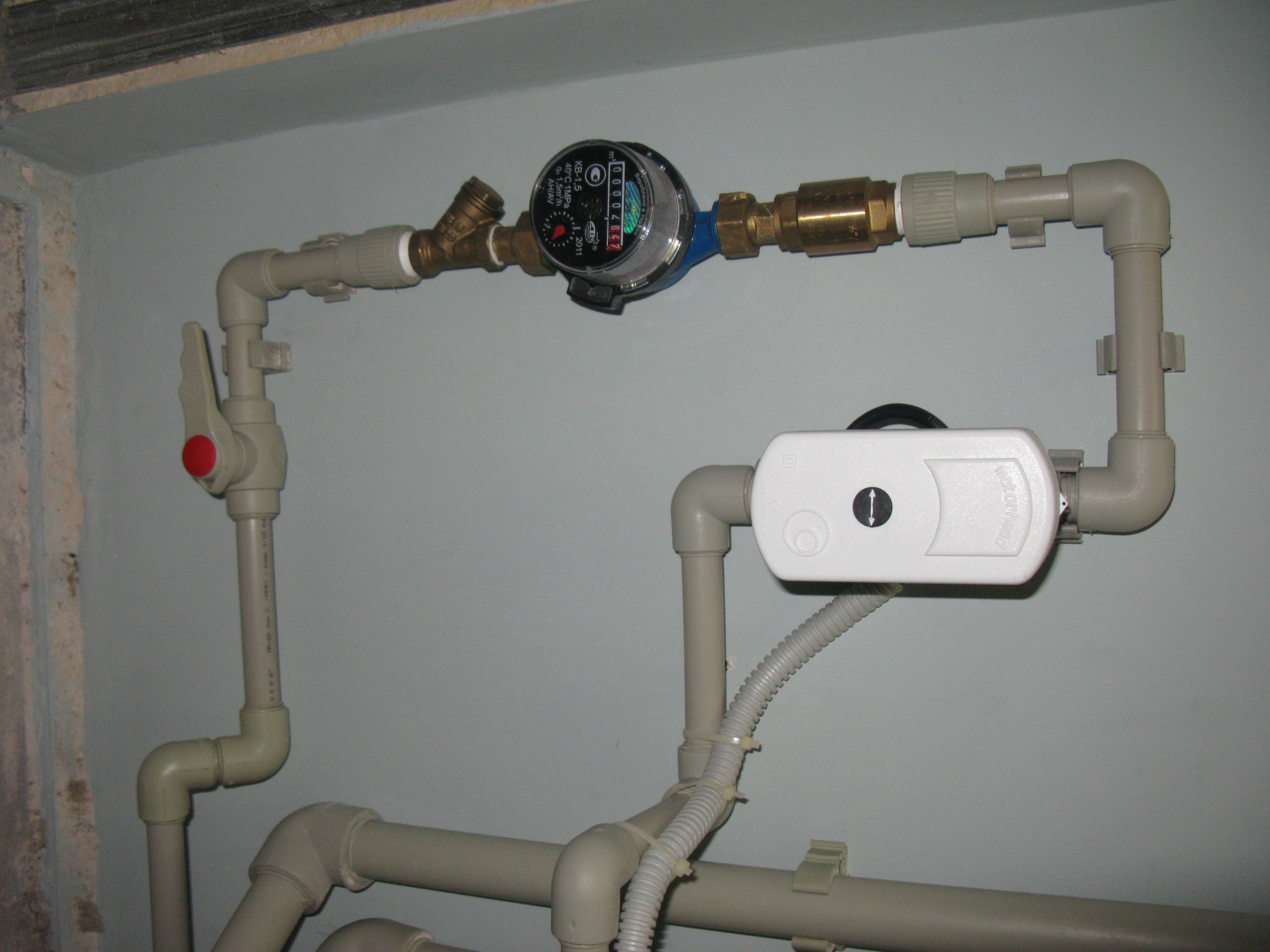

    Зачем так сложно ? Достаточно входных фильтров, ионообменки, татчиков уровня и запорки, что - бы фоздухом не мотало счетчик, ну и отдельно Осмос, для питьевой. Вот и сразу отпадает нужда в дорогостоящих датчиках.
    Вот мой, пока не доделанный умный дом. Голосовую часть правда пока не реализовывал, беде писать для festival под Linux.
    Вот мои фотки:
    Управление всей квартирой и в том числе накопительными баками собрано на OWEN ПЛК100.
