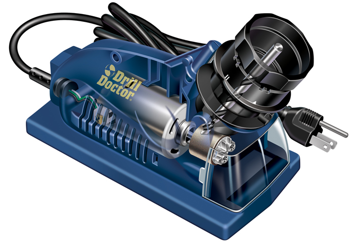

    В процессе ремонта столкнулся с проблемой: нужно уметь "грамотно" затачивать сверла - в основном от 6 до 12 диаметра.
    Посоветуйте, может стоит купить мини-станочек (примеры ниже)?
    Или можно точить вручную?
    Какие есть секреты при заточке ручным способом? Точил на болгарке - выходило не очень... hello
    Очень понравился этот станочек. Его цена - $49. Но он в США, да и где расходку (точильный камень) на него брать?
    http://www.youtube.com/watch?v=Y6Qw9l59_2Y
    http://www.youtube.com/watch?v=MrqxALpwcSc
    Есть еще такой за $25.
    А что вы скажете по поводу вот такого приспособления? Стоит всего 5 у.е., но его "надежность" (из пластика) как-то смущает...

    Гм. Он только угол заточки выдерживает... ну тоже дело.

    Тут еще нужно правильно сверло повернуть к точильному камню.. но, думаю, в инструкции на эту приспособу об этом говорится...

    В комплекте практически ко всем таким станочкам идут запасные точильные камни, а при бытовом (нерегулярном) использовании их должно хватить на долго.
