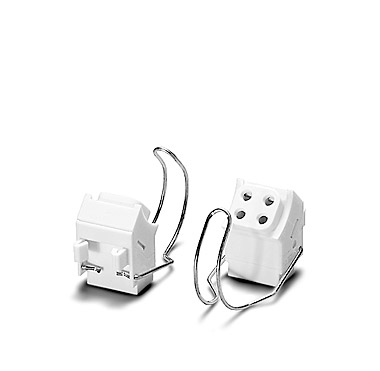

Прозвоните - там две спирали. Можно конечно, можно и припаять. Размеры для определённого патрона - посчитайте на второй странице ГОСТа дано определение размеров. Есть патроны под этот цоколь, вот например для кольцевой лампы:
