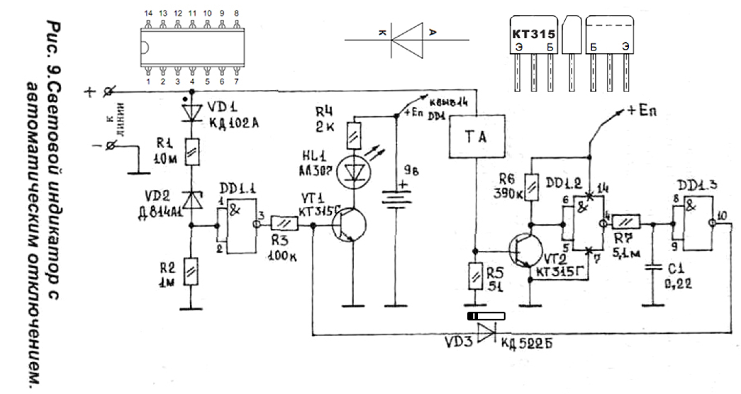

    Собрал схему на с. 11 на микросхеме К561ЛА7. Работает странно: при положенной трубке – светодиод горит, спустя 1 сек. после поднятия трубки – гаснет. При обрыве линии ничего не происходит. :O( Вероятно потому, что у меня в линии 46V, а должно быть 60. Как же датчик напряжения VD1, R1, VD2, R2, DD1.1 заточить под эту напругу?
    Подобрал R1: для 47V он должен быть 6,5M. Всё работает:
    • при обрыве линии загорается светодиод;
    • при поднятии трубки светодиод загорается на 1 сек. и гаснет;
    • во время звонка светодиод мигает в такт звонку;
    • при поднятии трубки на подключённом к линии ещё одном телефоне загорается светодиод и не гаснет.

    После VT1 поставил КТ814А.
    R3 понизил до 15K для т.ч. увеличить ток открытия КТ814.
    А на коллектор КТ814 нагрузил 9V сирену на 2-х КТ315 и 2-х МП транзисторах. Теперь при обрыве провода или при подключении ещё одного аппарата к линии (при поднятии на нём трубки) запускается сирена.
    С1 понизил в ёмкости до 47n, чтобы снизить время его зарядки – время звучания сирены при поднятии трубки (пока конденсатор заряжается – сирена пытается запуститься, и так – всякий раз при поднятии трубки; обратная связь: нужна для т.ч. отключить сирену при поднятии трубки на основном аппарате).

    На линию поставил модем: инет есть, только вроде его скорость чуть просела.

    чё-то регулярно выходит из строя VT2. При входящем звонке, что ли?
