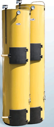

    Топливо: дрова,древесные отходы
    Stropuva S20 Отапливаемая площадь, м2- 100-200 Цена,евро-1750
    Stropuva S40 Отапливаемая площадь, м2- 200-400 Цена,евро-1950
    Топливо:дрова, древес¬ные отходы, каменный уголь, брикеты опилочные и торфяные
    Stropuva s20 универсальный Отапливаемая площадь, м2-100-200
    Цена,евро-2020
    Stropuva s40 универсальный Отапливаемая площадь, м2-200-400
    Цена,евро-2200
    Отправить можем перевозчиком.
