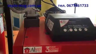

    Тобто приблизно так? upload_2016-12-25_9-41-38.png SIT буде працювать на мінімальній. А як задіяти а втоматику котла до ЦН кола підмішування ?[​IMG]

    Ну наче так. Але Ви маєте усвідомлювати, що якусь частину дров ви будете рубати на сплату за автоматичне перемикання на газ. Димарем ГК завжди буде тяга, і повітря з кімнати буде через котел витягуватись назовні, знімаючи якусь кількість тепла з котла.
    А що там за автоматика? Можете дати посилання на інструкцію?
    Якщо задіювати електроніку, для змішування, то привод клапана має бути з моторчиком також.
    Це трошки інша ситуація, ніж з перекиданням з кола на коло, раз на місяць, чи на рік. Він буде постійно в русі, отже там треба надійнішого моторчика із відповідною ціною, і автоматика повинна бути "розумна", з добре налаштованим ПІДом.
    Може краще застосувати привод клапана енергонезалежний гідравлічний? Там балон, як датчик, від нього трубка до клапана: рідина в балоні нагрілась, розширилась, і через трубку натиснула на шток клапана - клапан закрився. Через те, пішло гарячого трошки менше, рідина охолола, стиснулась, і відпустила шток - гарячого пішло трошки більше. Така популярна збірка клапан+привод, буде двічі..тричі коштувати дешевше за нормального електропривода. А ще сам клапан, датчики, дроти, монтаж, налаштування...
