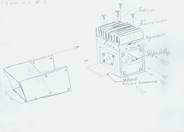

    Починається новий проект, фара з використанням СВД :
    В якості корпуса буде використовуватися дюралевий профіль 40х40х2.
    СВД ... спочатку планував XPG-R5, але так як з драйверком на 1А, в мене пока не дуже получається, вирішив використати МС-Е, він трошки потужніший, але в ньому кожен кристал (4шт) окремо вають виводи. Драйверок (2шт) буде на основі МС64063, на ток 650мА , кристали підключені по 2 (послідовно).

    - по малу між іншим, продовжуєм :

    - привіт, я не знаю шо саме ........розшифровувати. Це "фара на світодіоді" по потужності світла деякі кажуть сильніше 55_ти ватної галогенки , деякі кажуть так само (сам ще не бачив його в роботі) але то що таких фар потрібно 5-6 шт шоб по току вийти на 1 галогенку то це точно., ............... а в може просто народу не цікаво.., думаю абревітури не мають значення , он в рем. бензопил, там тоже треба абривіатури?....., народ не пише , або нема спеца або нема бажання. Але не будем про це, просто .. так є і все, йдемо далі.
    - Сьогодні попробував та установив маленькі кутнички для того шоб потом все крепепко стиснути, + побачив шо з профілем пролетів він має 1.8 мм, переживаю шо подтаї для болтів не получиться зробити , але то буде пізніше. Приміряв світодіод , цей шо на фото то не той шо буде установлено , це так для примірки. Радіаторик приміряв.., напевно його прийдеться обрізати по ширині профіля, бо якось не красиво. То шо закреслено олівцем (з переду фари), буде відрізано, трошки вид поміняти, бо так то дуже якесь топорне.

    beer:vo: - нажаль не маю такого апарата. Я постараюся подробніше описувати, зара до електроніки не дойшов, тому на цьому не акцентуюсь.Потрібно раз зробити мех. роботу , цей корпус. Фара може установлюватися на будь-який тра. засіб, чи на шолом, та хоч куда. Тому уже для конкрентоно місця буде робити ся кріплення . Зара планується установка на авто (4х4) так як мало "кушає" а сильно світить, це не шкодить АКБ сильно і саме добре це то шо дає змогу робити лебідці нормально. Маєсь на увазі якшо на авто кромі штатного світла увімкнено додаткові (штучки 4 я галогенок, 2повентають на зад, 2 в перед з відклоном в право ..ліво на 15-20 градусів від руху авто) і тепер якщо включити лебідку току не вистачає, вимикаєм галогени, ток є але нічого не видно куда авто тяне. Щодо фонариків ,.., не зар проскакувала думка , що проще купити за 35-50дол. крутий фонарик,.., але і на всене вистачить "купила", ну і часно кажучи хочеться трохи і поробити. Я аиконав модер., пару фонариків (канагодка + китайський якийсь https://picasaweb.google.com/115914649521907469565/Update?feat=directlink https://picasaweb.google.com/115914649521907469565/CqcsfH?feat=directlink), рез. задоволений і довго світят і якісно. "Канагонкою" зара користуютсь кожен день.
