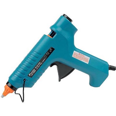

    Там паяльник не такий щоб розплавляти склеювані частини, я неправильно пояснив, а щось схоже на клеєвий пістолет в який заправляється олівець з клеєм щось типу такого
