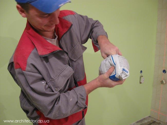

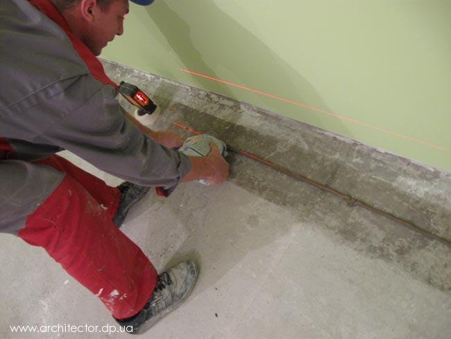

    Давайте спишемо все це на непорозуміння і не будемо забруднювати таку ділову тему розмовами не по темі. beer
    Для тонких шарів я чистий клей використовую. До речі зручно давити з пакету. Найшвидше виходить.
    А щоб клей до правила не лип, прикриваю маяк липкою стрічкою і тоді придавлюю правилом.

    mirock, у Вас на уровне горизонтальный построитель выключается?
  9. mirock
    mirock мастер
    4.671
    1.242
    Dnepr
    Re: Керамічна плитка, всі етапи
    нет, и это для меня большое горе
