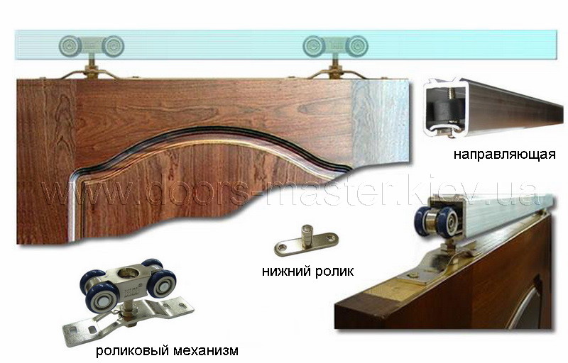

    Всім доброго дня!
    Щоб зекономити місце в коридорі я вирішив зробити розсувні двері у ванну кімнату. Стіни ще немає, планую робити з гіпсокартону.
    Роз'ясніть чайнику, як "зкрутити" стіну і який профіль використовувати, щоб до неї потім можна було б закріпити кріплення для розсувних дверей.
    Хтось мені казав зашити дерев'яну балку в середину:rubanok:, а потім до неї кріпити двері, але можливо є якісь інший вихід??? Вдячний за увагу.

    Вам, в том месте, где будет крепиться крепление раздвижных дверей нужно будет поставить дополнительный металлический профиль каркаса.

    Який саме (ширина, товщина)?? Його треба ставити суцільним горизонтально, чи як перемички?! Якщо суцільним, то як же сам каркас для стіни (адже профілі від пілоги до стелі мають бути суцільними для міцності конструкції)

    В гипсокартонной перегородке сетка каркаса 600 х 600 мм, а в случае установки крепления для раздвижной двери, поставьте, дополнительно, еще один горизонтальный металлический профиль.

    Тобто двері, вагою скажем 50кг, будуть кріпитися до звичайного металевого профілю??O=- А витримає??

    можно на гипсокартон с обратной стороны(там где будите крепить полозья) прикрутить полосу фанеры, а потом к ней и крепить...
    но лучше в стойки Профиля 50-е в ставить деревянные бруски 40х50, от пола о потолка, а профиля ставить через 40 см, и потом прямо к ним крепить крепления для раздвижных дверей...
    как перемычки, и в них втавить лучше тоже деревяный брусок...

    А ведь обыкновенные дверные блоки ставят, и ничего, без всяких брусков, в них ведь тоже полотно качается, и различные динамические нагрузки есть. Мне не так давно попадалась тема, там говорилось, что на профиле для гипсокартона, вообще навесы устраивали, и все держится, хотя нагрузки, и снеговые, и ветровые значительные.

    :-D , можливо, але я роблю для себе. З деревом буде міцніше. Вдячний усім.

    Однозначно деревянный брусок внутрь профиля.Даст жесткость.Но заранее определитесь насчет раздвижной системы(лучше турецкая Mepa sks 99R для дверей до 100кг)в зависимости от системы на разной высоте от пола придется крепить горизонтальный профиль гипсокартонный+брус.Для страховки вместо уголков к которым крепится направляющая закрепите на стену брус-а к нему снузу направлюющую.На этот же брус легко крепятся декоративные планки(наличники)под цвет дверей которые спрячут направляющую и ролики.Удачи
