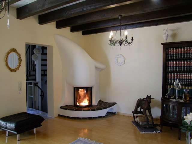

    На картинках творчество германцев http://www.lehmundfeuer.de, буду изучать вопрос
    подборка картинок - ТЫЦ /тама первый раз увидел и узнал, что есть такое
    Разве не прекрасно?
