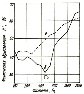

    Зависит от материала кровли, если металл то высокие, если битумка то скорее низкие и средние. А статья хорошая, я вот какой график из своих источников нашел:
    Из него тоже видно что в области средних частот 400-800 Гц пенопласт очень плохо поглощает звук, а эти частоты примерно соответствуют низкому тембру голоса человека, так что от матюков соседа алконавта пенопласт точно не защитит :)
    Но вот высокочасточный шум, на обоих графиках хорошо видно что пенопласт хорошо поглощает, поэтому можно вполне звукоизолироваться пенопластом например от шума вытяжки вентиляции.
