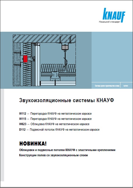

    P.S. Кстати, несколько дней назад стал доступен для скачивания новый Альбом чертежей звукоизоляционных конструкций - совместная разработка ведущей украинской акустической компании и компании Кнауф.
    Описание Альбома:
