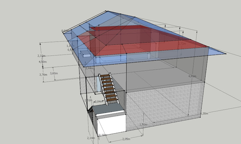

    Господа, следующий вопрос:
    Я утепляю кровлю двумя слоями Rockmin по 100mm каждый.
    Изначально была идея утеплить меж-стропильное пространство (100mm ваты, стропила 160 мм высотой)
    И вторые 100 mm кинуть на подшив потолка.
    Вот изображение идеи:
    Но непонятно чем это лучше, чем если кинуть все 200 мм Rockmin на подшив потолка?? И ваты меньше, и паробарьера меньше - там надо и туда и туда...
    Вобщем вот так:
    Подскажите что лучше и главное почему?

    Мансарды нет - есть первый этаж, второй этаж и крыша 25 градусов... Чердачное помещение довольно маленькое.
    Зачем разделять? Это идея прораба моего :) Между стропилами войдет только 100 мм Rockmin... А надо сделать 200....
    Добавлено через 16 минут 19 секунд
    Второй этаж помечен желтым... изоляция только по стропилам идет чуть-чуть... не более метра:

    Да если у вас холодный чердак то гораздо проще и дешевле утеплить перекрытие между вторым этажом и чердаком и все

    На самом деле при холодном чердаке никто не утепляет подкровельное пространство, это же просто лишние траты.
    Под покрытие кровельное кладется в таком случае только гидроизоляция.
    Про разделение слоев и в подкровельное пространство и в перекрытие, я вообще никогда не слышал, такой шедевр похоже был бы ноухау вашего прораба. Дело в том что для нормального подсушивания теплоизоляции на перекрытии на чердаке рекомендуется делать отверстия для сквозничка (вентиляции), и в этом случае там будет почти такая же температура как и на улице, верно? А значит тот слой который предполагался между стропилами уже вам ничего практически не утеплит. То есть потратили кучу денег а в утеплении участвуют только 100 мм в перекрытии. И все.
