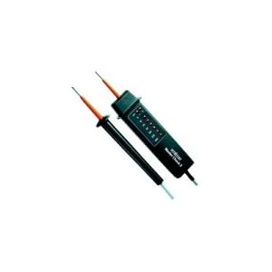

    Мастер ЭВН, он отличается прежде всего тем, что "отверточный" служит только для индикации фазного провода в сети, в которой вы уверены, что напряжение подано. Проверять наличие напряжения им небезопасно. В указатели с двумя щупами - это по сути примитивные вольтметры, у которых грубая индикация уровня напряжения чаще всего реализована на светодиодах. А функция определения фазного вывода осуществляется с помощью касания особой "точки Джи" :-D В общем-то точно так же как и в отверточных пробниках beer
    ЗЫ: Вдруг обнаружил что у меня дома как раз "отверточного" индикатора и нет :-D
    Steinel-Weidmuller MasterCheck 2 [​IMG]имеется, но он без функции определения фазы. Fluke 77 [​IMG] имеется для более "серьезных" измерений. А вот отверточного индикатора нет. :-[ Ну да ладно, обойдусь.:-D У себя проводку естественно делал сам ( вообще-то "домашней " не занимаюсь) Цветовая кодировка проводников фазных, рабочего и защитного нуля соблюдена согласно стандартам и искать где ноль а где фаза и где какая фаза мне не надо :-D
