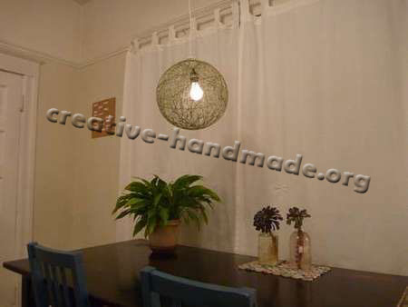

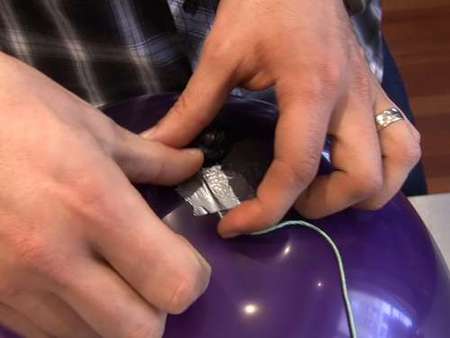

    Вообще самая классная работа люстры ручной работы это как по мне из веревок. Получается все так, что можно сделать люстру своими руками с такой пропускной способностью света как необходимо. А это в целом очень полезно для тех мест где яркий свет не нужен. Все таки по моему мнению, из веревок яркую люстру не сделать, получается не очень симпатично.
    Собственно краткий фото-мануал:

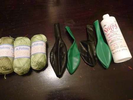

    1. Приступаем к работе: шарики и вервка
    2. Характеристики веревки
    3. Надели шар и закрепили начало веревки!

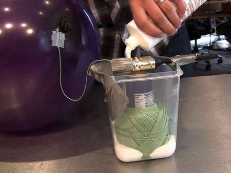

    4. Придумали способ как ХОРОШО промочить веревку в клее.

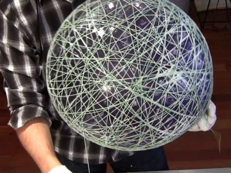

    5. Наложили веревку на шар, густота нити по желанию.
    6. Дождались пока высохнет веревка.

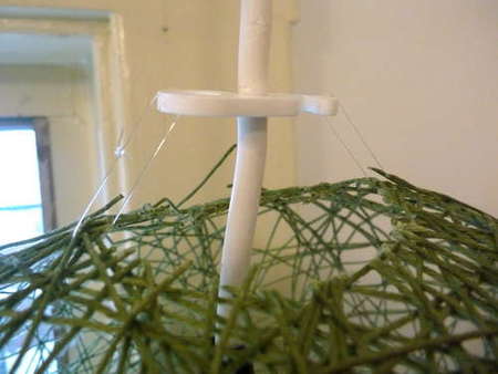

    7. Делаем вырез для лампы и ее крепления.
    8. При помощи лески или проволоки или такой же веревки (что логично) крепим патрончик.
    9. Вот мы и сделали люстру
    p.s. последняя фотка с копирайтом, не сочтите за рекламу, я просто уже сделала пару таких ламп, очень нравится!

    Идея веревочного плафона очень классная... Но, как я понимаю, такой плафон рассчитан ТОЛЬКО на маломощные лампы... например, на энергосберегающие... Иначе будет гореть и (сорри) вонять.
