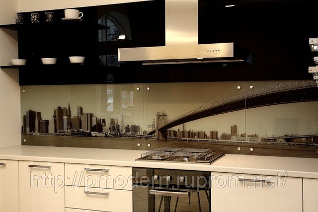

    alexduc, то есть уголки эти по бокам видно будет? Как-то не хотелось бы.
    Вот где-то видел уже не помню где как стекло а может и не стекло но что-то листовое прикручивали на рабочую стенку какими-то типа хромированными гайками декоративными. Хотелось бы тоже так, но вот что это за крепеж и где он продается не ясно
    Добавлено через 1 минуту 29 секунд
    оо, вот что-то типа этого нашел

    Продается у нормальной стекольной фирмы ,там же сверлятся отверстия в стекле.
    Пескоструйный рисунок также можно выполнить там или заказать "оракал" самоклейку в типографии или полиграфической фирме.
