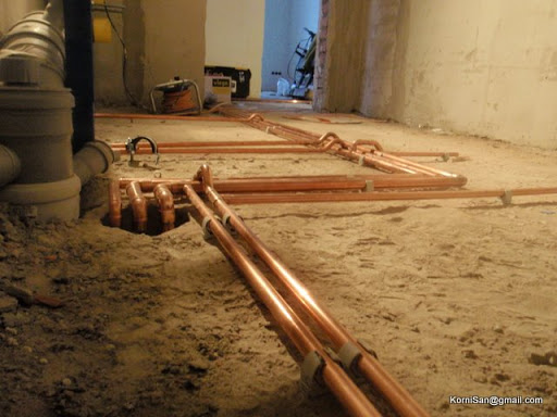

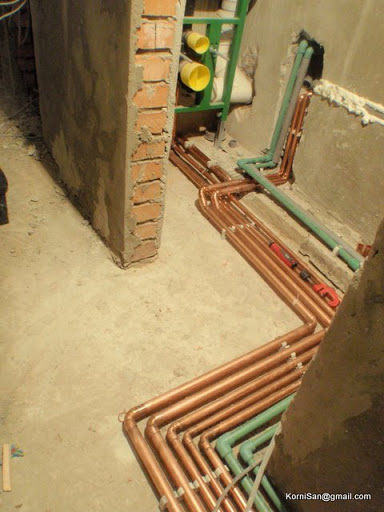

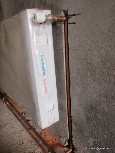

    Ню-ню....
    [​IMG] [​IMG]
    [​IMG] [​IMG]

    Саня, так им. А то взяли за моду медь ругать.

    Хай ругают.
    У меня на послеотпуска уже два "медных" дома - как ни отбивался, не помогает....:)
