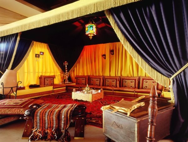

Re: Интерьер бани А придумайте ,что то в арабском стиле или восточном стиле . На пол подушечки ,низкий столик .При необходимости быстро освобождается место . Добавлено через 51 минуту 40 секунд Добавлено через 11 минут 25 секунд еще по вощению ВОЩЕНИЕ Из старых традиционных видов прозрачной отделки в настоящее время применяют отделку восковой мастикой. Она рекомендуется для изделий больших размеров (стеновых панелей, рам, скульптуры). Для приготовления мастики используют пчелиный воск или его заменитель —церезин 67. После расплавления воска или церезина на водяной бане к нему добавляют растворитель (скипидар или бензин) в соотношении 1:2 по массе. После нанесения щеткой горячей мастики и просушки в течение 1,5—2 часов поверхность изделия натирают до блеска мягкой волосяной щеткой или грубым сукном. Через сутки операцию повторяют. Восковые мастики хорошо заполняют поры древесины, придавая поверхности мягкий шелковистый блеск. Для защиты воскового покрытия от механических повреждений и воздействия влаги изделие покрывают спиртовым лаком. Нитролаки для этих целей использовать нельзя из-за отсутствия адгезии к воску. церезин -стоимость где-то 4тыс тонна .Правда там что-то связано с нефтью .Детальнее не вкурсе .

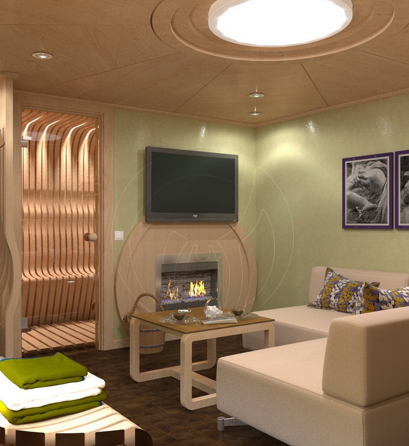

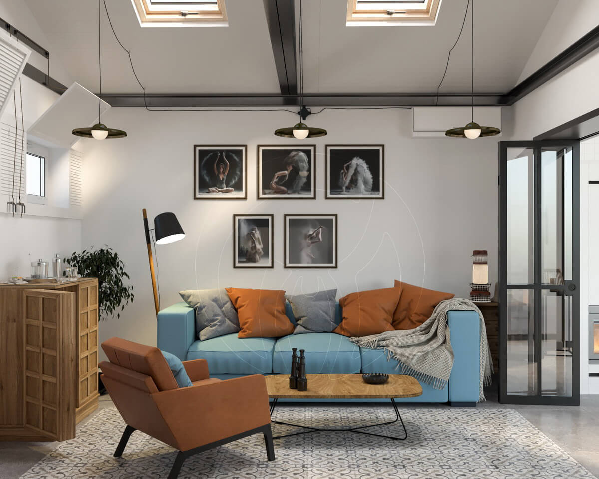

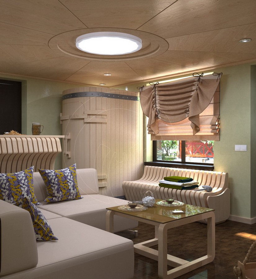

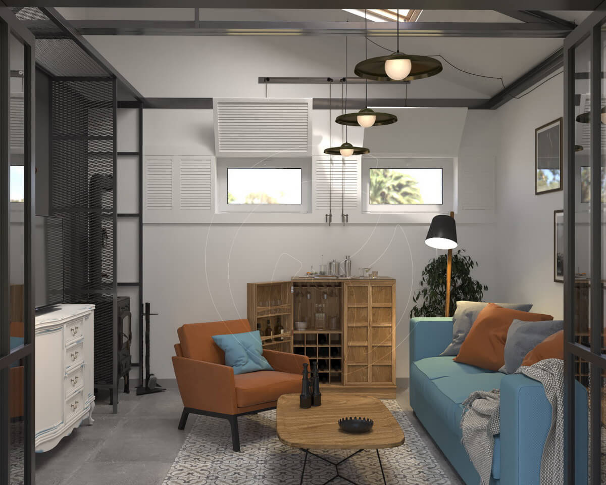

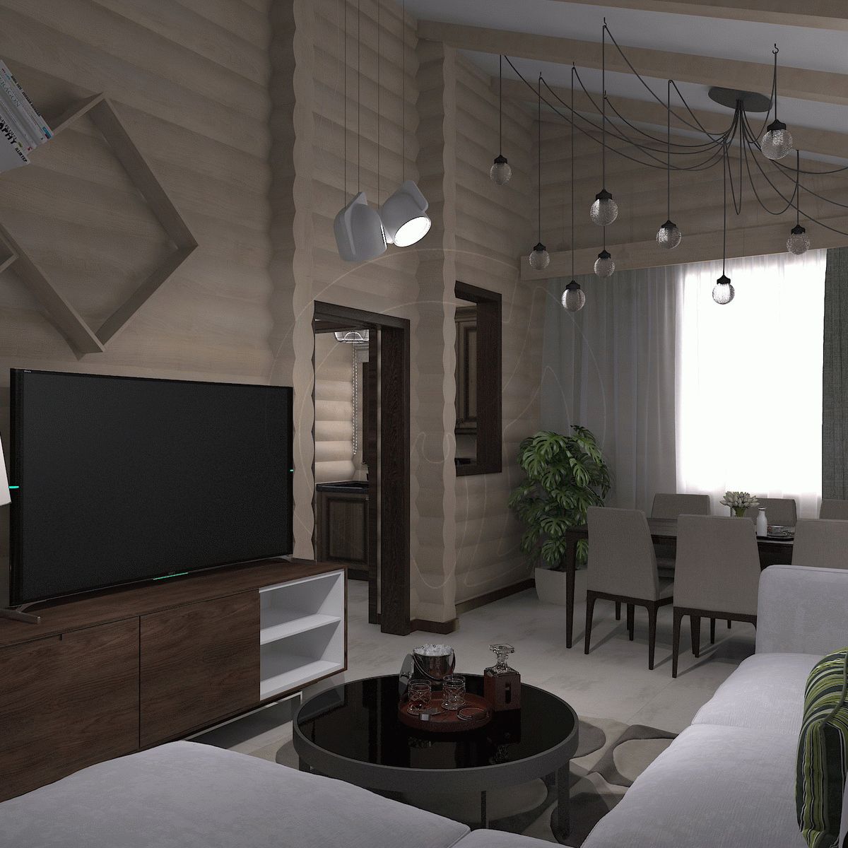

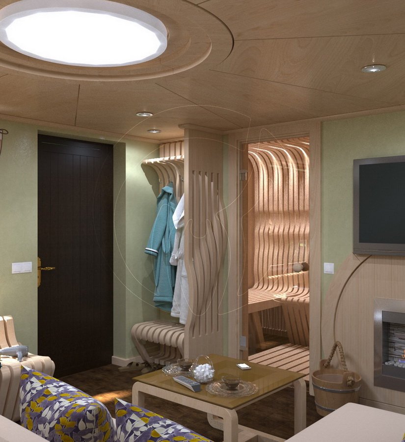

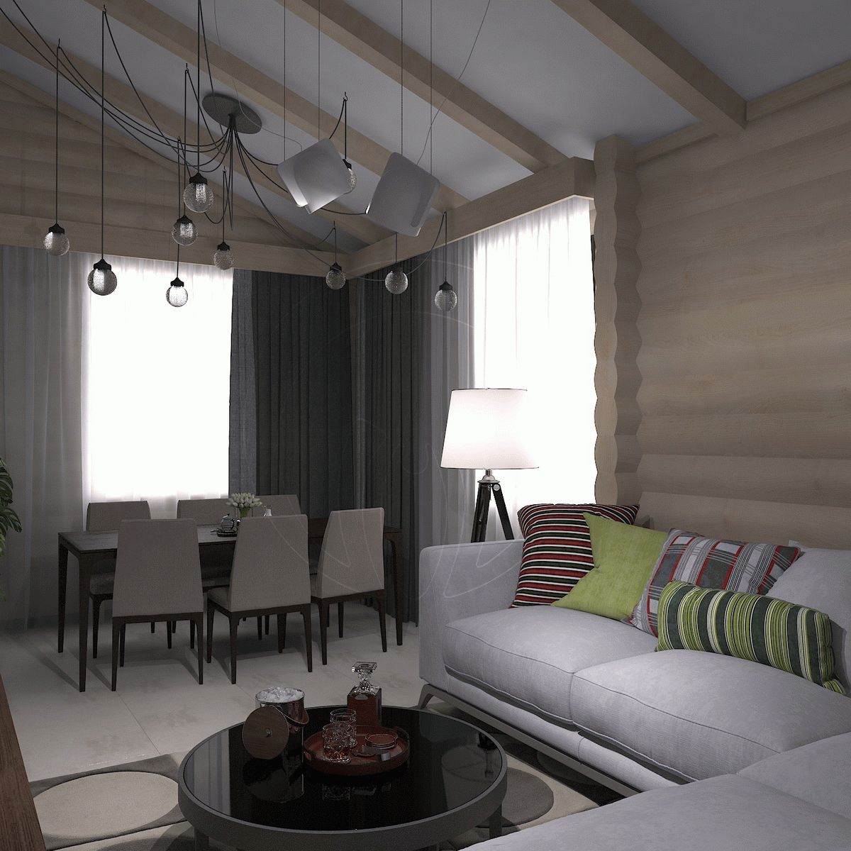

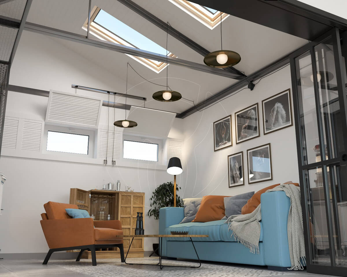

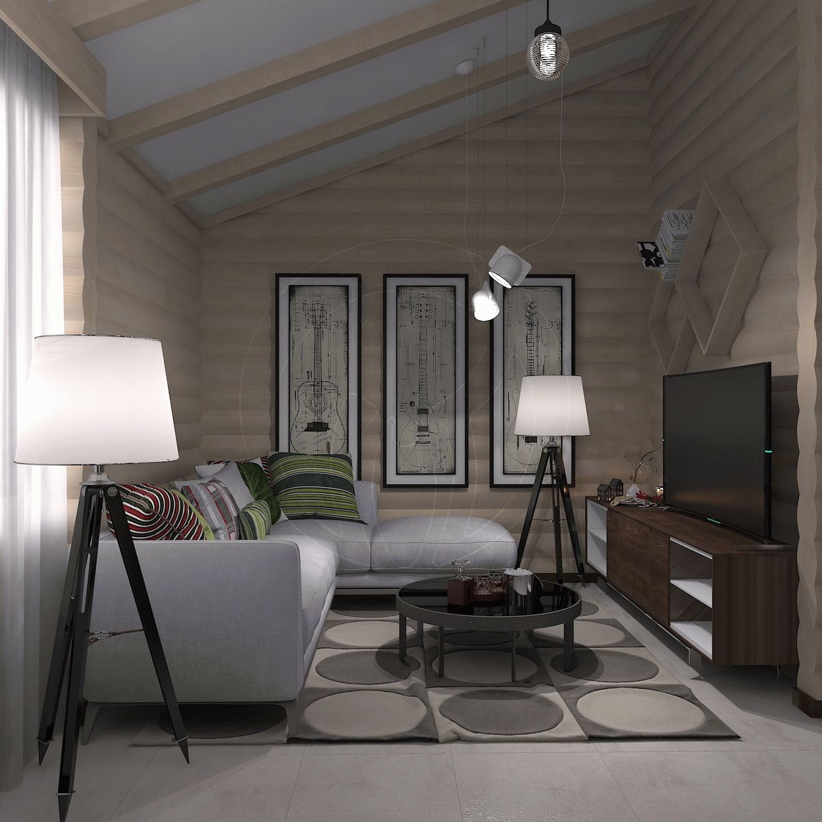

Re: Интерьер бани Как там vaska, у Вас с банькой дела ?Уже обустроили ? Добавлено через 20 минут 43 секунды Пару картинок
