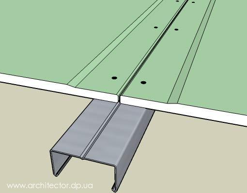

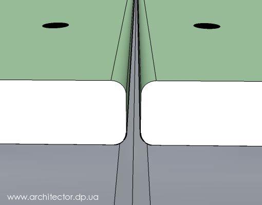

    трещины на стыках пока меня обходят. Делаем так: Стык грунтуем, листы немного с зазором шьем, чтоб шпакло внутрь зашло и расперло. шпатлевка только унифлотт, внутрь серпянку, поверху, после застывания - стеклофлизелин в полосе на пва, и на поперечные тоже стеклофлиз, но без серпянки. Пока все норм. У россиян целая проблема с этим. на мастерсити маэстры уже договорились до того, что признали невозможным потолок без трещин если гипс в один слой.
    а, забыл - еще на потолок шьем тока 12.5мм, и влагостойкий. никаких девяток.
