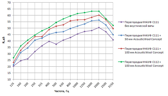

    дачник и рыбак, показатели неплохие, НО!
    На это:
    могу привести картинки
    Вот и посмотрите для частоты 500Гц, совсем неплохо, как вы считаете?
