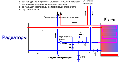

    Вопрос 1. Можно ли как-то автоматизировать перекрытие воды в цикле отопления когда открывают кран с горячей водой. Не для этого ли существуют трехходовые клапаны? Или лучше исходя из этого котла крутить вентиль и не морочить себе голову? Насколько я понимаю нормальные двухконтурные котлы отличаются только этим элементом (я имею ввиду автоматический вентиль, понятно, что они еще могут быть турбированые, с закрытой камерой, с контролем движения воды ее давления и т.д.)
    Вопрос 2. Покритикуйте схему. Мне кажется узлы 2 и 4 лишние, если я буду докачивать воду, скажем через слив, или лучше сразу сделать, чтобы потом было удобнее обслуживать?
    Схема:
    Менять котел я не хочу (не вижу пока смысла, если действительно стоит, то аргументируйте пожалуйста).

    сумнівна економія. Краще поставити спеціально кран для підживки у зручному місці.
    Достатньо крану 2 зразу під"єднаного після карбонільного фільтру, що не було залежності від відкривання крану 3. зворотній клапан 4 - не несе якоїсь роботи, поставили щоб стояв. Кран підживки і так відкриватиметься вручну, боятися, що в системі буде нижчий тиск, ніж у водопроводі - я би не боявся. Візуальний контроль тиску води в водопроводі і котловому контурі через манометри і так необхідний при підживленні системи опалення. Так що вирішуйте, чи вам необхідно цей костиль..
    цей вузол дость складний для самостіного виготовлення, а окремо заводського виготовлення таких вузлів у продажі я не бачив. Якщо в котлі такий вузол не передбачений - тоді не варта заморочуватись над впровадженням такого вузла у котел самостійно - довго, складно і місця додаткового займе як чверть об"єму котла..
    не тільки. Вони ще мають швидкісний теплообмінник, а цей клапан перемикає теплоносій або на опалення або на цей швидкісний теплообмінник. Швидкісний теплообмінник необхідний для того, щоб у ньому відкладались всі солі, які випадають при нагріванні мережевої води при її нагріванні. Щоб його можна було зняти, почистити або замінити.
    Ваш котел має комбінований теплообмінник, при виході з ладу теплообмінника для теплої води необхідно буде замінювати повністю, разом з теплообмінником системи опалення..
