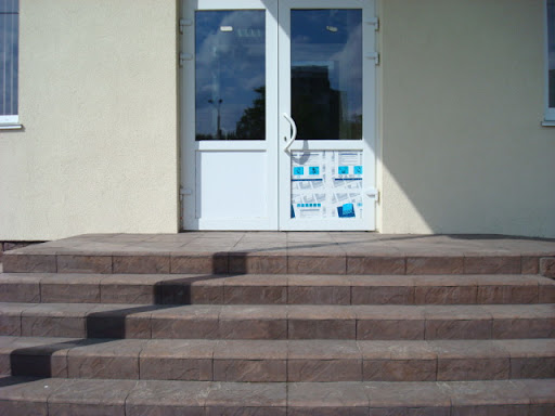

Здраствуйте уважаемые! есть наружное без накрытия крыльцо магазина, основание прочное, но не ровное, хочу положить !надежно! плитку на него, что бы на века! подскажите чем выровнять неровности крыльца, слоем до 4см можно,(рецепты), и на какой раствор положить плитку, или на цп раствор или на клей? если есть хороший рецепт для стяжки с применением цем.пищ. раствора поделитесь им.

Выровнять Ц.П. раствором (1ч.цемента на 3-4 ч. песка). Ложить на клей (обязательно для внутренних работ - морозостойкий). Советую на такую работу не скупиться и взять хороших специалистов. Обязательно проследите что бы небыло пустот под плиткой(зимой потрескает).
crosawer, там перед стяжной нужно сделать гидроизоляцию, чтобы потом стяжка не тянула влагу из крыльца, а то зимой поотлетает вся плитка и не поможет морозостойкий клей...
Если крыльцо тянет влагу - там ничего не поможет Разве что граната Идеально - монолит с гидроизоляцией... Хорошо - если нет капиллярного подсоса влаги. Все проблемные ступеньки - кирпич внутри, зимой просто разрывает на куски все... Честно говоря - я их не понимаю... Один раз сделать нормально - и забыть про его существование, так нет, каждый год переделывают Напротив меня гастроном, эпопея с крыльцом длится уже лет 7 В позапрошлом году уложили на ступени гранит, 40 мм слябы. Сейчас в очередной раз ремонтируют - оторвало
оторвало это частый геморой который не желателен Добавлено через 4 минуты 46 секунд по поводу гидроизоляции не плохая идея, основание то бетонное, вот подумываю в раствор еще добавки добавить есть такие для повышения морозостойкости, на щет клея это надежная вещь если не брак) перепады до 2см, главное сделать правильную смесь и применить, а также норм укладка. Добавлено через 2 минуты 45 секунд а на какое основание ложили и с чего сделано крыльцо? Добавлено через 6 минут 55 секунд с чего гидроизоляцию посоветуйте сделать?
я думаю, что подойдет обмазочная гидроизоляция гидростоп сухая смесь в мкешках(как для бассейнов)... наносится сначала кистью, чтобы хорошо заделать все трещины и потом шпателем перпендикулярно первому слою и таких слоёв три.... а можно взять проникающую гидроизоляцию...
