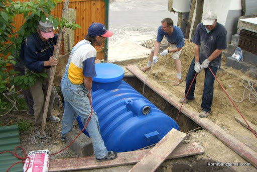

Размышления правильные. А подсчёты - нет 3чел*150л*3дня = 1350л, т.е. 1,5 куба ёмкость. Статьи Ратникова выложил на Mlynk'е АВТОНОМНЫЕ СИСТЕМЫ КАНАЛИЗАЦИИ КОТТЕДЖЕЙ ДЛЯ «ЧАЙНИКОВ» Себе поставил в 2006 эколайновский септик. Фотоальбом тут

А чё там монтировать?! Я даже и не подписываюсь на эту работу... только в виде шеф-монтажа.... Бюджет по материалам эколайн+разное - около 2000-2500U$
