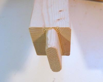

    шипи це елемент з'єднання в дерев'яних конструкціях.

    --- добавлено: 15 бер 2017 у 23:09 ---
    я так розумію щось таке? а де я їх буду використовувати, якщо в мене сходинки будуть накладатися зверху
