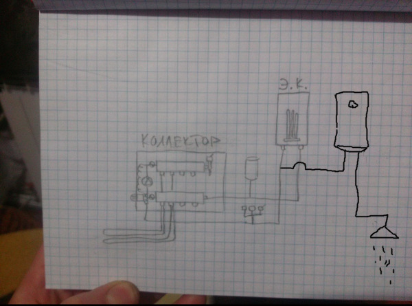

    Всем здравствуйте, я так понимаю чтобы греть площадь 85 к.м. водяными теплыми полами надо иметь объем подогретой воды для всего этого, прошу совета у знающих людей по внедрению бойлер косвенного нагрева для теплого пола к данной системе, нужен ли вообще?
    http://s018.radikal.ru/i521/1703/f0/12355f3629de.jpg

    не потрібний.

    обоснуйте пожалуйста

    це певно Ви обоснуйте.на "кой" вам бойлер непрямого нагріву,для системи з електро котлом і теплою підлогою???? яку функцію він буде відігравати???
    --- добавлено: 10 бер 2017 у 22:01 ---
    об"єм підігрітоі води??? а що він Вам дасть?той об"єм....

    все свои догадки и предположения я изложил в начале темы, так как предположил что с бойлером это логично и решил спорить у специалистов так ли оно. Подогретая вода я предполагаю при включение системы быстрей нагреет полы чем весь этот объем пройдет при старте через тен в котле + рядом ванна а это теплая вода с крана.

    Игра в логично не может сопоставляться с теплотехникой как и с гидромеханикай.
    Только цифры и законы физики дадут результат.
    Тепло отбор площади 85 м2.
    Температура тепло носителя ... объем ..... скорость в трубе .... и т.д.
    Ваша плита не успеет прогреться, бойлер тоже станет холодным, учитывая что он косвенник вы затратите еще больше энергии для его нагрева. Лучше просто поставить обычный бойлер с теном для поддержки температуры и в ванне всегда горячая вода.

    Ви бойлер підключили до системи опалення і вивели в душ.а це не правильно.чому це ви маєте митися водою із системи опалення?

    согласен, это так к общему пониманию влепил к системе отопления.
