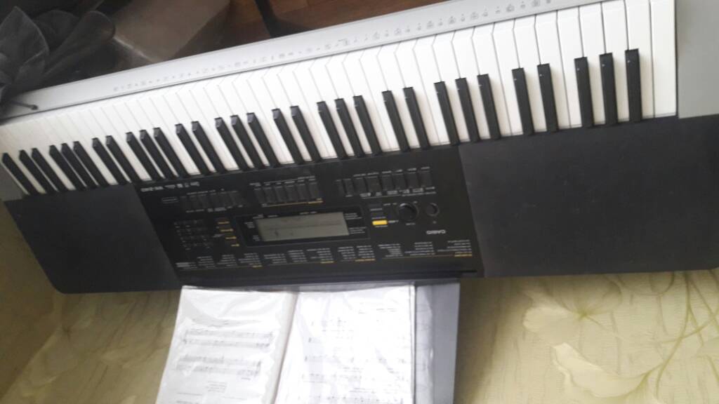

    Дісталася мені отака штукенція. [​IMG]Стан жалюгідний, відновлювати не має сенсу, та й синтезатор на хазяйстві є. [​IMG]. Задумав я піаніну розібрати до цурки, зробити її на 80 см нижчою , пофарбувати у білий глянець й використати як ТВ- тумбу. Кілька фото з розборки.[​IMG][​IMG][​IMG][​IMG][​IMG][​IMG]. Тут у мене виникло декілька запитань до товариства. [​IMG]Ця боковинка приклеєна до стійки якимось столярним клеєм. Викрутив з неї усі 6 шурупів, легенько постукав киянкою - усе на місці. Мо хто знає, як столярний клей зрушити?
