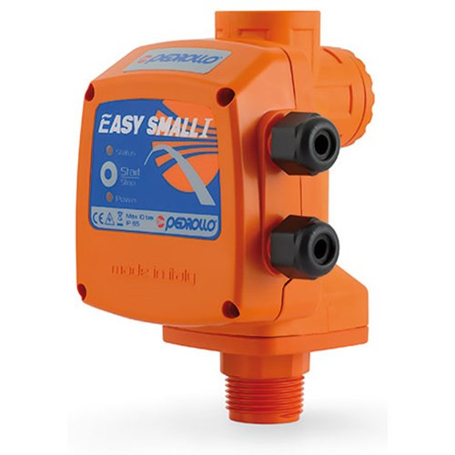

    Зіткнувся з такою проблемою. В новозбудованому будинку влаштоване водопостачання зі скважини за допомогою насосної станції зі стандартним гідронакопичувачем. Проблема в тому, що тиск подачі води в системі (а значить і температура теплої води) постійно змінюється. Як наслідок дуже важко нарегулювати душ щоб приймати його в комфортних температурних умовах - вода то захолодна, то загаряча. Йде купа зайвої води, газу й нервів доки вдасться щось більш-менш відрегулювати. Чи може хтось з зі спеців порадити технічне вирішення даної проблеми? Був би неймовірно вдячний ;)

    Поставте на насосній станції електронну автоматику без бачка, а в квартирі регулятор тиску води, або спочатку тільки електронну автоматику для води, може цього буде досить. [​IMG]
    http://prom.ua/p22157276-blok-avtomatiki-dlya.html
    Купуйте таку, бо багато інших варіантів досить не надійні, або знайдіть у вашій місцевості надійний варіант. Я в себе аж на третій забув, де стоїть насос....

    А цю автоматику встановлювати замість штатної в насосній станції?

    Так, встановлюють замість штатної, і без бачка.

    Доброго дня.В мене така сама ситуація,як в ТС.Поясніть,будь ласка,що означає без бака.То, виходить,що насос буде працювати без зупинки, поки я користуюсь водою,чи я не розумію принципу роботи цієї автоматики.І, якщо можна, намалюйте схему підключення її до насосу(для найбільш обдарованих сантехніків). Дякую.

    Так. Така схема має свої плюси і мінуси.

    Зрозуміло, дякую.А наскільки такий режим роботи шкідливий для насосу?

    Незначно. Набагато шкідливіше коли насос працює з звичайною автоматикою і розширювальним бачком з якого вийшло повітря.
