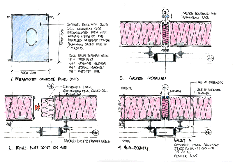

    В Halley VI металевий каркас обшитий панелями товщиною 20см. Панелі із двох пластин полікарбоната зєднаних армуючим композитом і далі все залито поліестером, який не впитує вологу. Ось єдине фото що знайшов.

    Да метели и неудачная постановка приводит к заснеженности купола. А Halley VI по конструкции стены вот что я нашел...

    А панелі схожі на SIP, але без недоліків і дорожчі. Замість ОСБ плити полікарбонат. Також армовані всередині щоб штормові вітри витримувати. Також утеплювач повністю закритий полікарбонатом. В будинку з таких СИП панелей я б з радістю жив.
