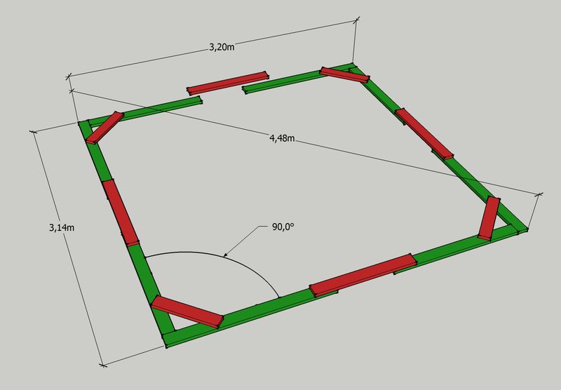

    Як звінклювати стіни перед початком мурівки ? Якщо в центрі заважає наскладана цегла?

    спічуваю.перекласти цеглу так щоб вивільнити діагоналі.

    звінклювати - вирівняти до рівної фігури по кутах
  4. Shejk
    Shejk Підмайстер
    92
    зробити більший прямокутник, діагональ якого буде проходити за межами цегли. Або робити прямокутник поряд, а потім переносити його за допомогою жилки, рулетки. Або вертикально виставляти метелеві кутники вище рівня цегли

    простіше перекласти цеглу

    если имеете в виду 3 4 5 -нифига он не прямой.Диагональ рулит

    Выход есть но для этого нужно иметь строительные уровни но погрешность будет примерно 1см а может и больше все зависеть будет от человеческого фактора.
    Лучше все же передвинуть и освободить проход по диагонали в двух углах.

    Вечерком с лазером выйти. Из книжки надо только форзац с нахзацем, и не только параллелепипед, а и кучу других фигур на пересечённой местности построить можно, с похибкой в половину толщины луча, и то больше от тремора у геометра зависит.
