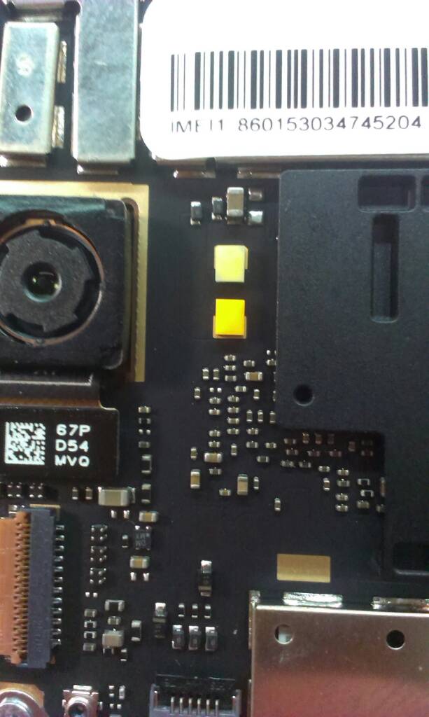

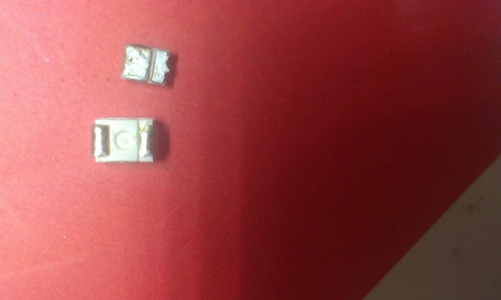

    два таких мелких 2,1х2,2мм
    даже не знаю откуда такой мелкий выколупать.
    завтра гляну на работе мож че подберу.
    [​IMG][​IMG][​IMG]

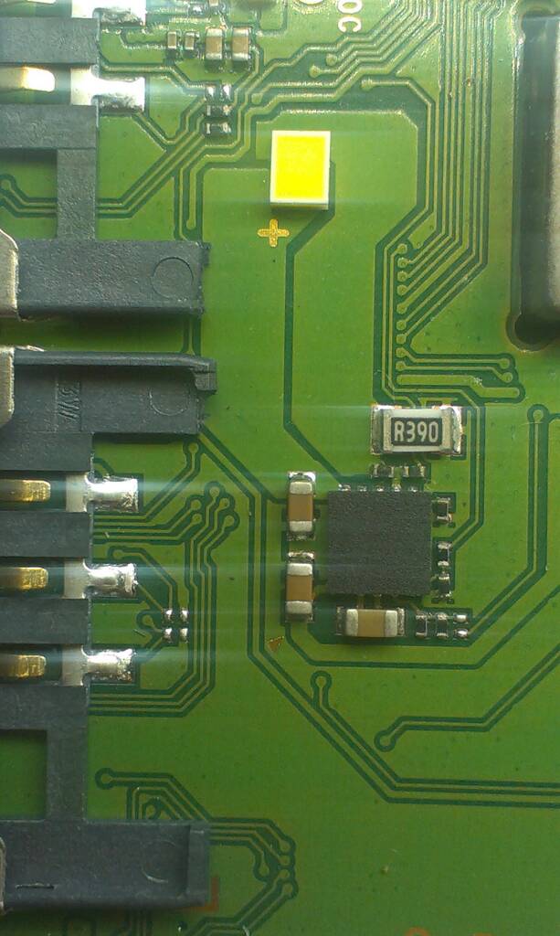

    такой по конфигурации светодиод стоит в htc t328, t320, t326 3в 1,5 ватт ... плат мертвых от низ валом так что найти легко... вот только заменить проблематично тк он повехностного монтажа а рядом проц- паять оч акуратно надо , или лепить смд с какого то китайца но он слабее будет хотя и размером больше )))
    справа нтс слева китаец[​IMG][​IMG]

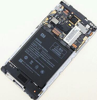

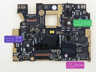

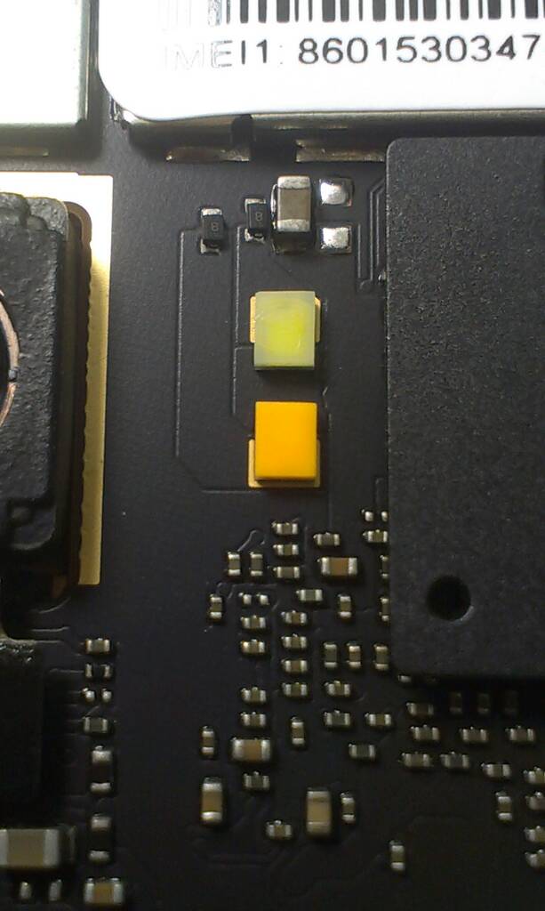

    ось зробив фотки вашого апарата , на них чітко видно що живлення світлодіодів роздільне, один загальний - та окремі плюси.
    [​IMG][​IMG][​IMG]

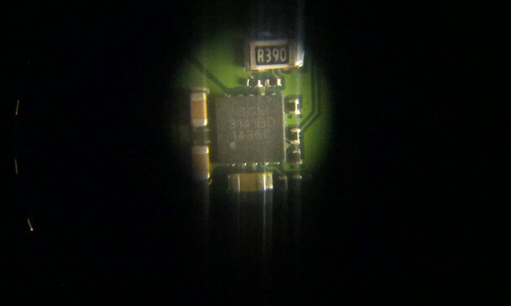

    ще фото на котрому видно драйвер, як приклад [​IMG][​IMG]

    Попереду відпустка, може вдасця викроїти час і зремонтувати свого. Як я розумію, якщо живлення є на діоді, то проблема в діоді, інакше тра міняти драйвер?
