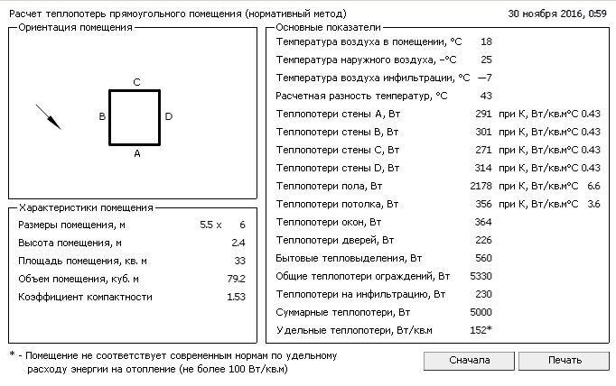

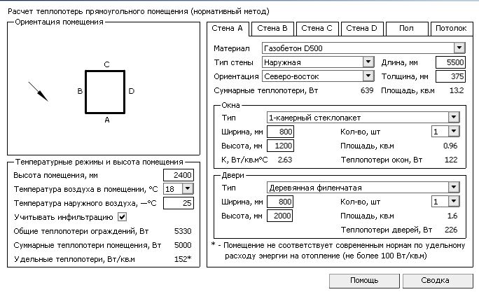

    А зачем такая точность как бы вы не считали все ровно придете к тому что вам уже говорили.
    Водяное отопление всегда берется с запасом, это только в воздушном отоплении можно иметь экономию на газе. Вот на программном уровне нормативный расчет.

    а це яка програмка?
