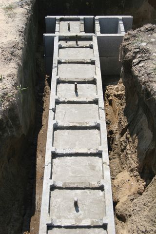

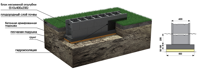

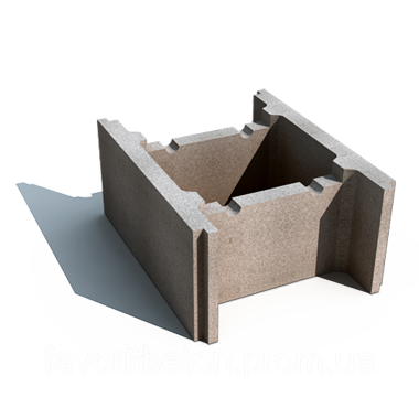

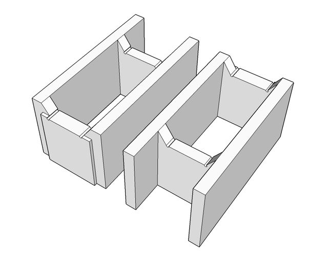

На фото в описании не нашел технических параметров, смотрите в сторону 200/200/400 30% пустотелости. Если вы говорите про воздушный зазор как на последнем рисунке, можно закладывать утеплитель можно оставить так, снаружи оштукатурить и внутри этого будет достаточно. Теперь по фундаменту... Почем у вас вот такой блок.. в сети от 30-32грн. за шт. Ими можно выполнить не съемную опалубку арматура ф8 Пирог фундамента порекомендовал бы делать вот так высотой 3 блока. Незабываем и про гидроизоляцию. Теперь о погребе... Блок 510х250х235 цена от 18-30грн шт. арматура ф8 И выгоняете себе погреб.... Также подумайте на счет сесть и составить проект дабы потом не подрезать и не лепить горбатого. На этом советы прекращаются дальше сами понимаете всем надо кушать.
