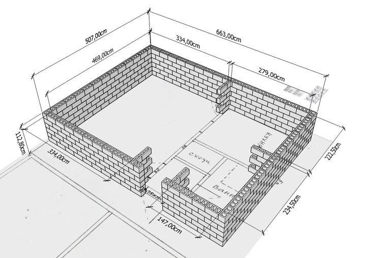

  10. Hover
    Hover Прораб
    493
    348

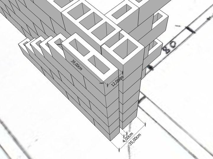

    Ну к примеру шлакоблок лучше брать 400х200х200 есть такой размер, удобней класть.
    Если взять старый размер 390х188х190 то вот такая картина вырисовывается.
    Тут нужно продумать по входной двери размерность и не только что касается шлакоблока я взял старый размер пустотелость 40% нежелателен для стены в два этажа, 30% более подходит но на границе неустойчивости близко к саморазрушении, на продажу так можно :-[.
    Выход есть увеличить толщину стен заодно и утеплить можно при возведении стен закладывать пенополистирол или вату* можно и засыпать пенополистирольные гранулы а можно и оставить с воздушной прослойкой но придется делать армопояс невысокий 10/12 с перевязкой арматуры.
    Для увеличения ширины стены можно воспользоваться шлакоблочными полублокам д390 в188 Ш 120 /30% пустотелостью.
    Запас прочности и устойчивости будет выполнен с головой.
    Вот такие скромные сметы на кладку в высоту 112см шлакоблока 40% пустотелостью старый тип-размер уйдет 336шт. Полу блока не считал.. .
