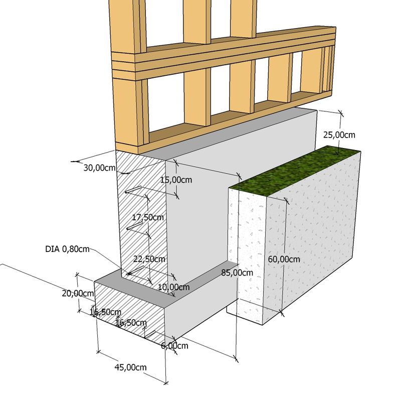

    Про фундамент примерно делал бы так..
  7. serv
    serv Підмайстер
    31
    украина
    Я не інженер, поясніть. Це загальна висота бетону 85см? В бетоні арматура? Та частина що в землі-ширша,вота в землі 60см?
  8. Hover
    Hover Прораб
    493
    348
    Эта как примерно должен быть фундамент, для точного определения нужно считать нагрузки промерзания тип грунта.

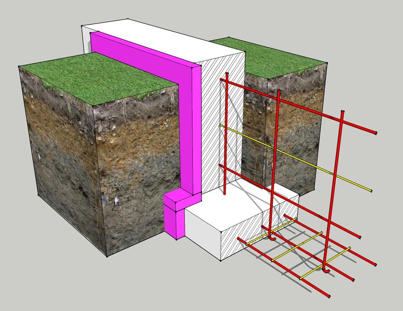

    там є поверхневі грунтові води,ділянка на схилі. а що це червоне?
  10. Hover
    Hover Прораб
    493
    348
    Экструдированный пенополистирол
